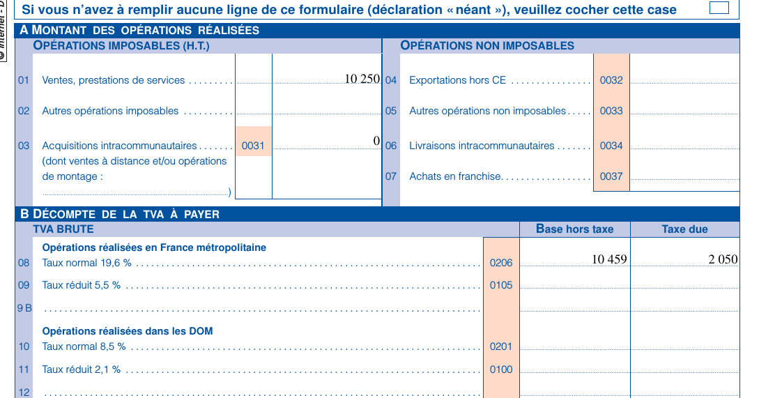

2°) Ci-joint une copie d'une déclaration que je viens de faire. J'ai un souci avec le montant HT des ventes des lignes 01 et 08. Je ne vois pas du tout pourquoi elles sont différentes dans mon cas précis. Je précise que la valeur de la lignes 01 est bonne. Idem pour la Taxe due.
Une idée sur ce qui cloche ?

l'écart est tout simple, et j'en parle dans un post précédent
Les ventes et prestations de service sont issus de la compta, par contre la base indiquée pour la TVA collectée est issue du montant de la TVA comptabilisée, et la base est recalculée à partir de ce montant.... sauf qu'elle est recalculée comme si elle était une TVA à 19,6 % (2050/0,196 = 10459 alors que 2050/0.2 = 10250) !
