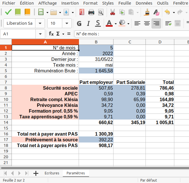

On va dans l'onglet "Paramètres" pour rentrer les valeurs pour le mois concerné.
Les valeurs à changer sont sur fond bleu. Sur fond rouge ce sont les intitulés des cotisations qui seront repris dans les écritures.
La présentation et le calcul des totaux reprend le document de l'Urssaf pour faciliter et vérifier la saisie.
A noter que l'on peut saisir les valeurs ou bien des formules qui découle du salaire brut par exemple. C'est ce que j'ai fait pour la taxe d'apprentissage, elle est automatiquement calculé à partir du brut, pas besoin de la ressaisir.

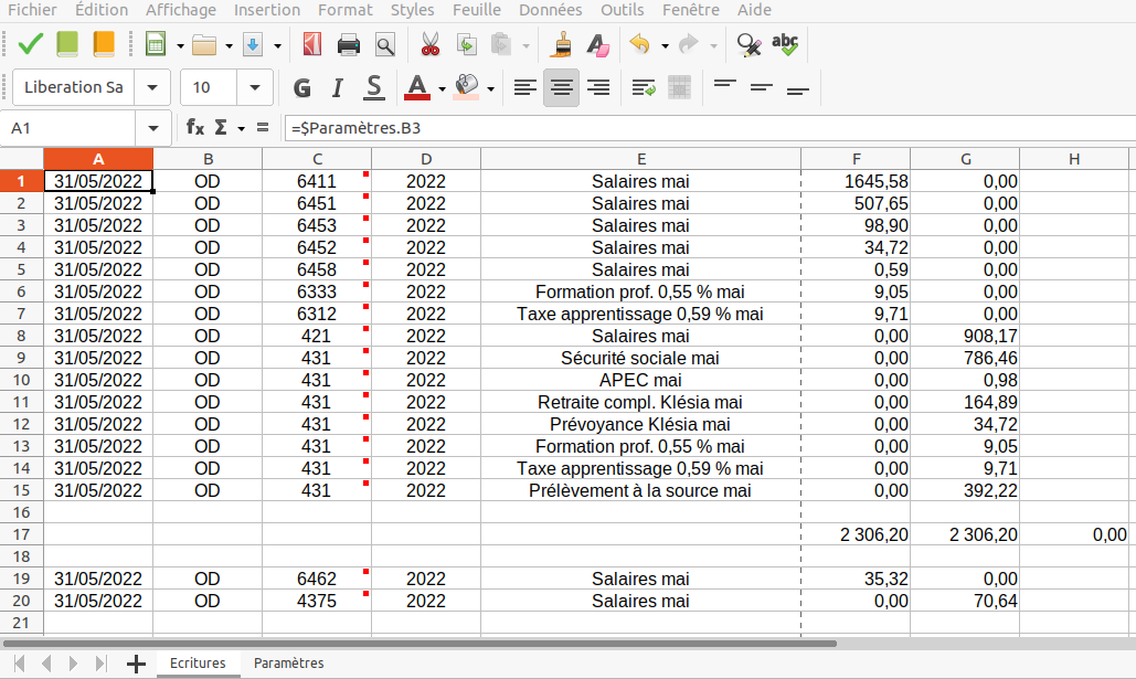

On regarde ensuite les écritures générées dans l'onglet "Ecritures".
Plusieurs commentaires :
  • Il faut savoir qu'OpenConcerto importera les écritures jusqu'à ce qu'il trouve une rupture. Ici la rupture se trouve en ligne 16, donc il n'importera que les 15 premières lignes.
  • Il ne faut pas modifier ici les dates, les montants ou les libellés car ils sont repris depuis l'onglet "Paramètres".
  • Il ne faut toucher à cet onglet que lorsqu'on ajoute ou retire une cotisation/prime/saisie/etc.
  • Les totaux en ligne 17 permettent de contrôler visuellement la cohérence des montants. La différence doit être de 0 (case H17)
  • Les lignes 19 et 20 sont en réserve. Cela me permet de garder sous la main des lignes des cotisations pour le futur ou pour des usages ponctuels. Ici c'est un exemple pour une mutuelle santé.

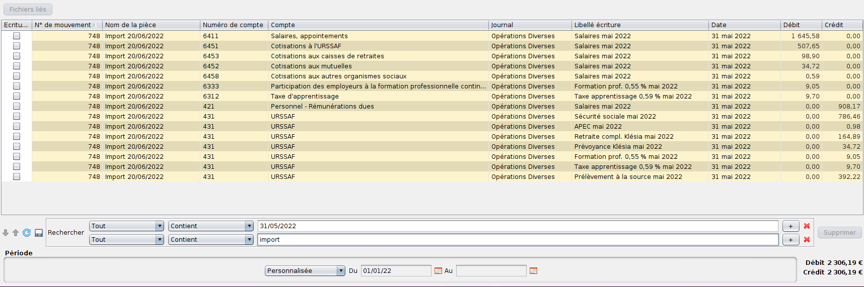

Pour importer ce fichier dans OpenConcerto, on va dans Comptabilité -> Import des écritures et on sélectionner notre fichier LibreOffice.
On obtient alors les écritures suivantes :
Capture d’écran de 2022-06-20 10-08-30.png (131.55 Kio) Vu 45607 fois
Voilà, c'est fini.

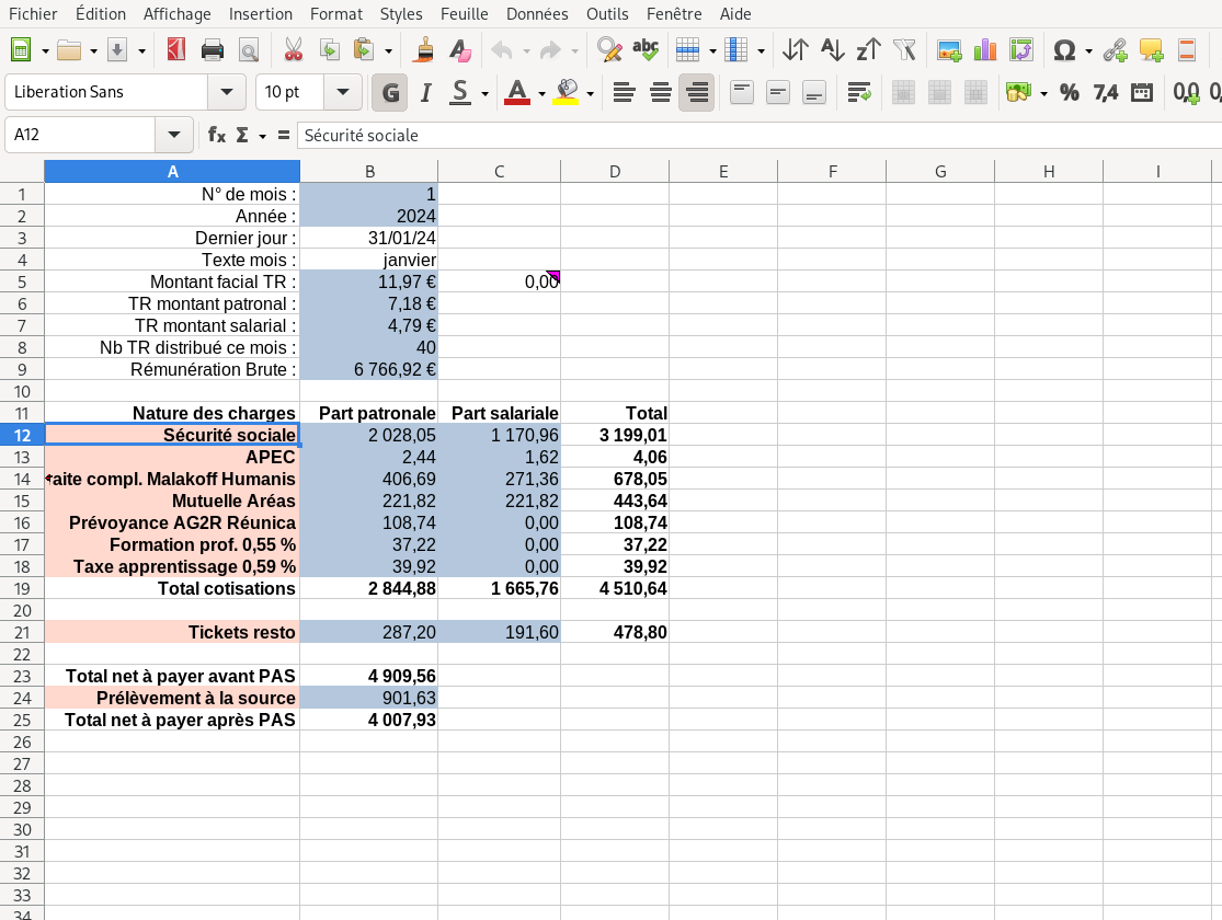

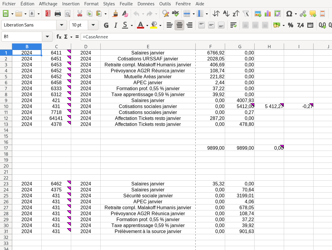

ven. mars 01, 2024 1:32 pm
Je vous partage ma dernière version de mon fichier pour importer les écritures en provenance du système TESE de l'URSSAF.
Les évolutions sont :
- Des écritures moins verbeuses pour le compte 431 (urssaf)
- L'ajout des Tickets Restaurants
- La prise en compte que les cotisations sont payées à l'euro le plus proche (lettrage plus facile du compte 431)
- Nommage de certaines cellules pour des formules plus claires
import salaires SRI 01.ods
(49.91 Kio) Téléchargé 1767 fois
ven. mars 01, 2024 1:33 pm
Avec les copies d'écran :
