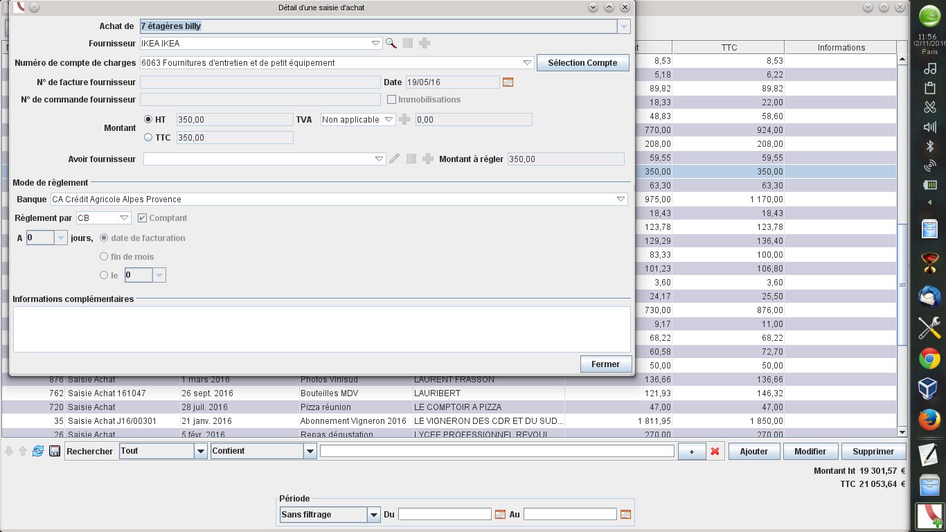

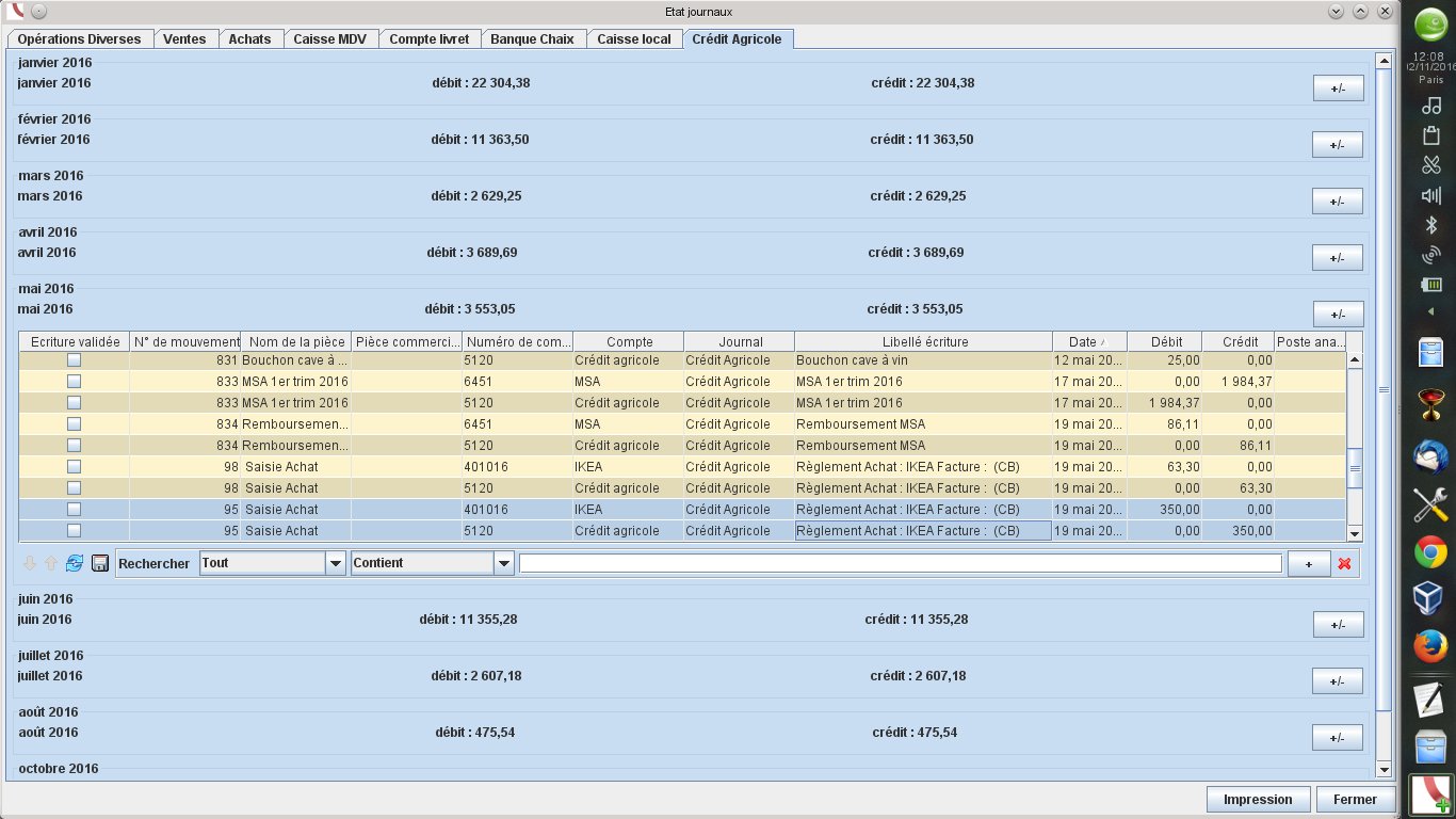

Comme vous pouvez le constater dans les captures ci-jointes :
- dans le journal de banque, le compte fournisseur est en débit, et le compte banque en crédit.
- or cette écriture a été créée automatiquement par la saisie d'achat.
Merci de me dire d'où vient l'erreur, car je ne vois absolument pas...
capture de l'écran "saisie d'achat"
capture du journal banque : saisie d'achat réglée par CB
Jérôme
Messages : 56
Enregistré le : ven. janv. 30, 2015 5:16 pm
mer. nov. 02, 2016 2:45 pm
Je vous invite à lire l'article suivant : http://www.formation-logiciel-comptabil ... dit-par-la
Je pense que vous confondez votre relevé bancaire personnel, et votre comptabilité.
L'opération est parfaitement juste.
Slts.

Hello
Comme vous le dit Jerome , ainsi qu'indiqué dans mon premier message, toutes vos écritures sont bonnes.
