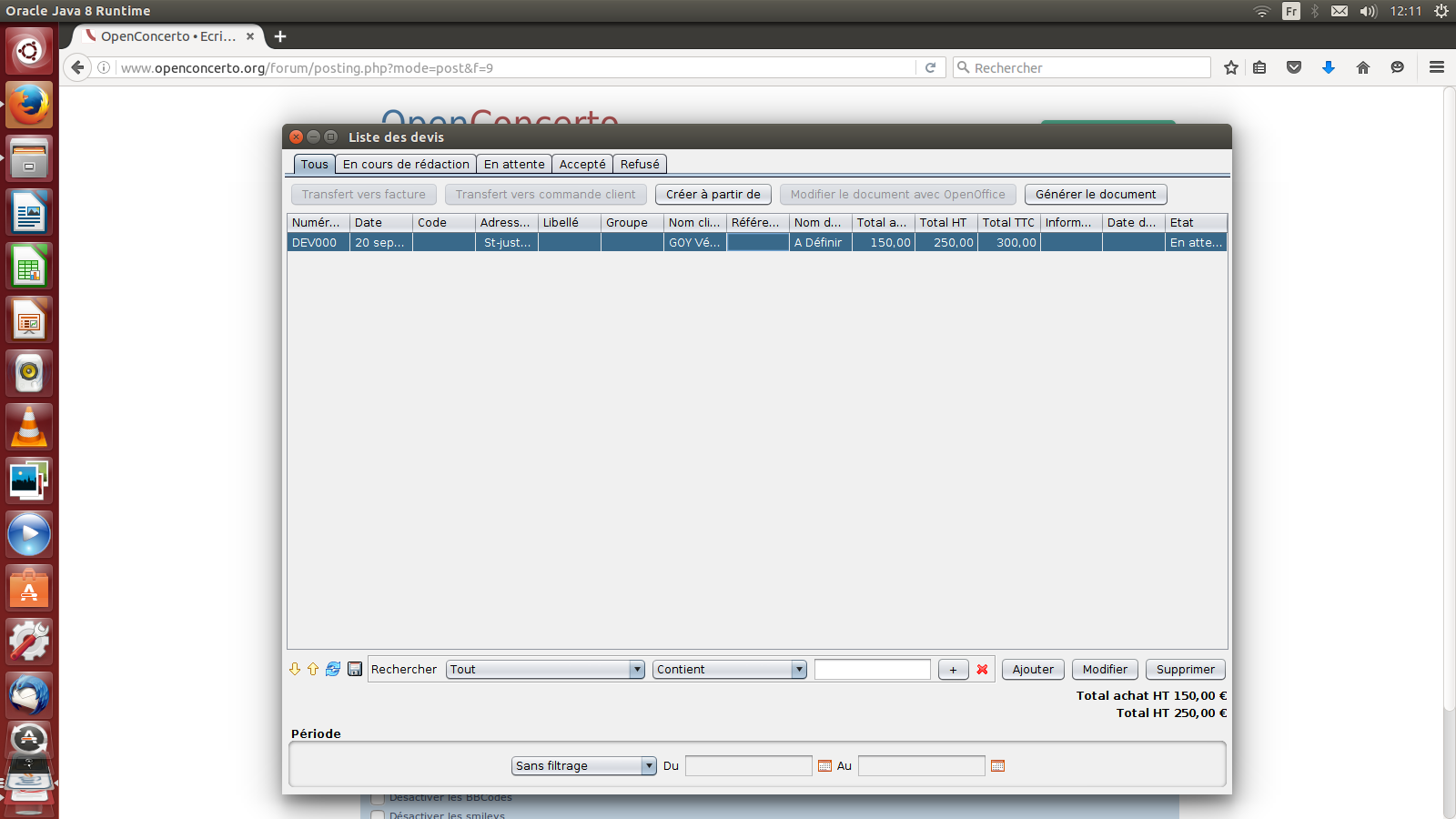

J'ai créé un devis en PJ puis ai modifié un modèle (comme indiqué sur le mode d'emploi de démarrage) afin de le personnaliser dans configuration/template/default .
En retournant sélectionner mon devis puis en cliquant en haut à droite sur "générer un document" (cf print écran), il ne se passe rien.
En rentrant dans le devis et en cochant en bas à droite sur visualiser, il ne se passe rien non plus.
Pourriez-vous m'aider afin que je puisse "transformer" la saisie de mon devis en un document svp?

est ce que vous avez modifié uniquement le ods avec libreoffice ou également le fichier xml associé ?
