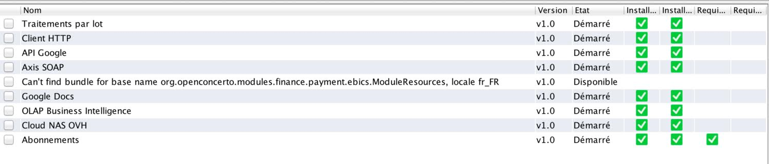

Le sujet date un peu, mais vu que j'ai des informations et une question liée, je me lance :
- le module est dispo depuis la page de téléchargement : http://www.openconcerto.org/fr/telechargement/1.4/
- il se nomme org.openconcerto.modules.finance.payment.ebics-1.0.jar
J'ai à peu près les mêmes besoins, donc j'ai tenté l'installation, mais dès le chargement, j'ai le message d'erreur suivant : "Can't find bundle for base name org.openconcerto.modules.finance.payment.ebics.ModuleResources, locale fr_FR" (cf. fichier joint).
L'installation plante également avec le même message d'erreur.
Je précise que je suis sous Mac (10.8 il me semble), et que les autres modules que j'ai installé sont tous fonctionnels ... je suis donc assez curieux de savoir ce qui ne va pas ...
Merci de vos retours !
mar. oct. 04, 2016 5:09 pm
Le module EBICS est un module de communication avec la banque, il ne fonctionne pas seul.
Il nécessite de créer un module pour le piloter, cad savoir quoi échanger, etc...

mer. oct. 05, 2016 3:55 pm
Ces fonctionnalités existent dans OpenConcerto (au niveau du code) mais rien pour l'utilisateur final en tant que tel. C'est un module complémentaire qui doit piloter le tout et afficher les interfaces graphiques à l'utilisateur si besoin.
EBICS s'adressant aux très grosses structures, nous n'avons pas de code "générique" pour l'instant mais juste une intégration assez complexe. Il y aurait un bon mois de travail pour fournir un module "clef en main" capable de faire prélèvement et pointage assisté en quelques clics.
