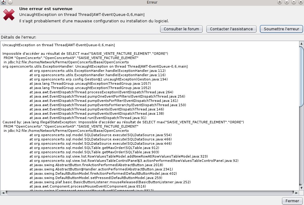

J'ai cette erreur, à l'appui sur "ajouter une ligne" uniquement lors de la saisie d'une facture client!!
Avez vous une idée?

Je me réponds:
La table "SAISIE VENTE ELEMENT" était corrompue! pourquoi, comment? aucune idée, peut être une fausse manip de ma part!
Merci au sauvegarde, il à suffit que je restaure cette table depuis une sauvegarde ok, et tout est rentrée dans l'ordre, sauf une facture qui comportait des doublons, source de l'erreur de pense.
lun. mai 11, 2015 1:13 pm
Je pense que cela vient de la colonne "ORDRE" qui doit être à 'null' pour une ligne.

lun. mai 11, 2015 2:28 pm
Tout simplement à ordonner les lignes d'une table pour l'affichage.
