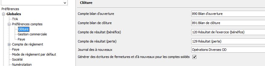

Bonjour, après la cloture du bilan 2018, je ne trouve pas de "report a nouveau" sur l'exercice 2019.... Une piste? Merci
jeu. août 29, 2019 6:58 am
J'aurais commencé par regarder dans les paramètres de "Clôture" dans les préférences.
BOITELJOEL
mar. sept. 03, 2019 2:45 pm
SRI a tout bon
Déjà commencer par vérifier le paramétrage
