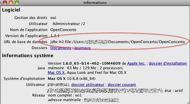

  • étape préliminaire: Déterminez l'emplacement de votre base de donnée.
  • La base de donnée est par défaut un fichier appelé [color=#800000]OpenConcerto.h2.db[/color]. Vous le trouvez, après avoir lancé OpenConcerto, dans [color=#4000FF]Aide > Information[/color] [attachment=1]aide-information-openconcerto.jpg[/attachment] :!: Attention, si il y a un espace dans l'url, type "[color=#800000]Application Support[/color]" sur Mac, la console ne va pas arriver à interpréter l'url. Je vous conseille alors de déplacer le fichier [color=#800000]OpenConcerto.h2.db[/color] à un emplacement "normal", d'effectuer les modifications, et de le remettre à sa place. :!: ne pas mettre [color=#800000].h2.db[/color] à la fin. juste [color=#800000]OpenConcerto[/color]

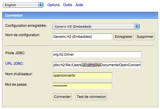

  • Double-cliquez sur le fichier h2-xxx.jar
  • (xxx représente le numéro de version, [color=#800000]h2-1.3.172.jar[/color] par exemple) Votre navigateur par défaut va s'ouvrir avec cette fenêtre (attention, depuis mai 2015, cela ne marche plus avec Chrome. Il faut temporairement définir un autre navigateur par défaut) [attachment=2]H2-openconcerto-login.jpg[/attachment] Vérifiez que vous avez bien Generic H2 (Embedded) pour le pilote: org.h2.Driver pour l'url jdbc: mettre l'url de votre base de donnée (voir ci-dessus) utilisateur: openconcerto mot de passe : openconcerto Puis cliquez sur "[color=#4000FF]connecte[/color]r"

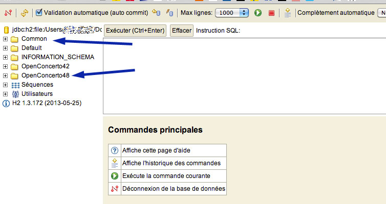

  • Si tout se passe bien, alors vous avez l'écran suivant, avec les schémas suivants qui s'affichent.
  • [attachment=0]console-h2-reussite.jpg[/attachment] Si ca marche pas, alors la console n'a pas réussi à trouver la base de données, et vous n'avez que INFORMATION_SCHEMA qui s'affiche, pleins de raisons possibles (voir ci-dessous).
Un fois ici, vous pouvez aller modifier les données directement dans les tables.

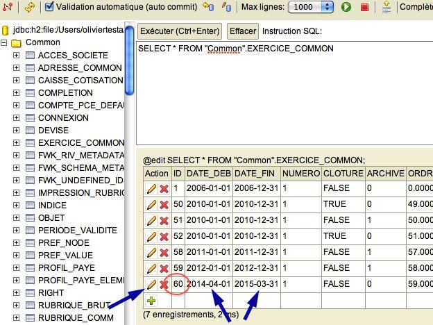

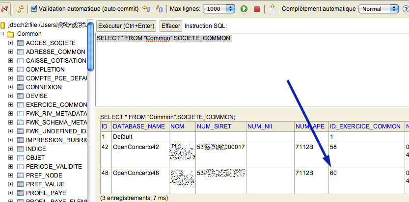

Par exemple, pour modifier les dates d'exercice d'une société,
- Tapez SELECT * FROM "Common".SOCIETE_COMMON dans le cadre de saisie puis cliquez sur Exécuter
Repérez votre société, et le numéro interne d'exercice en cours (ici 60)
- Tapez SELECT * FROM "Common".EXERCICE_COMMON dans le cadre, puis 'Exécuter'
- Cliquez sur modifier
- Repérez dans la colonne ID la référence notée précédemment (60).
- cliquez sur le crayon en début de ligne et modifiez la date en fonction de votre besoin.
Attention, si vous n'êtes pas sûr de ce que vous faites en modifiant ces données, ne le faites pas. Vous pouvez corrompre le fichier, rendre OC instable, ou rendre votre comptabilité non-conforme pour l'administration fiscale.
