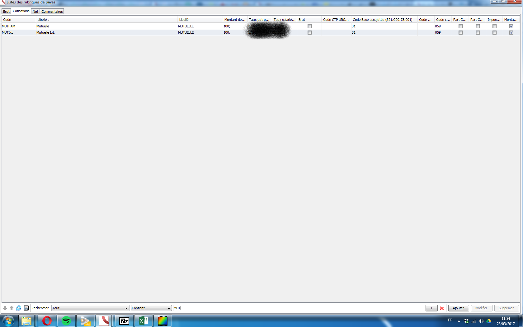

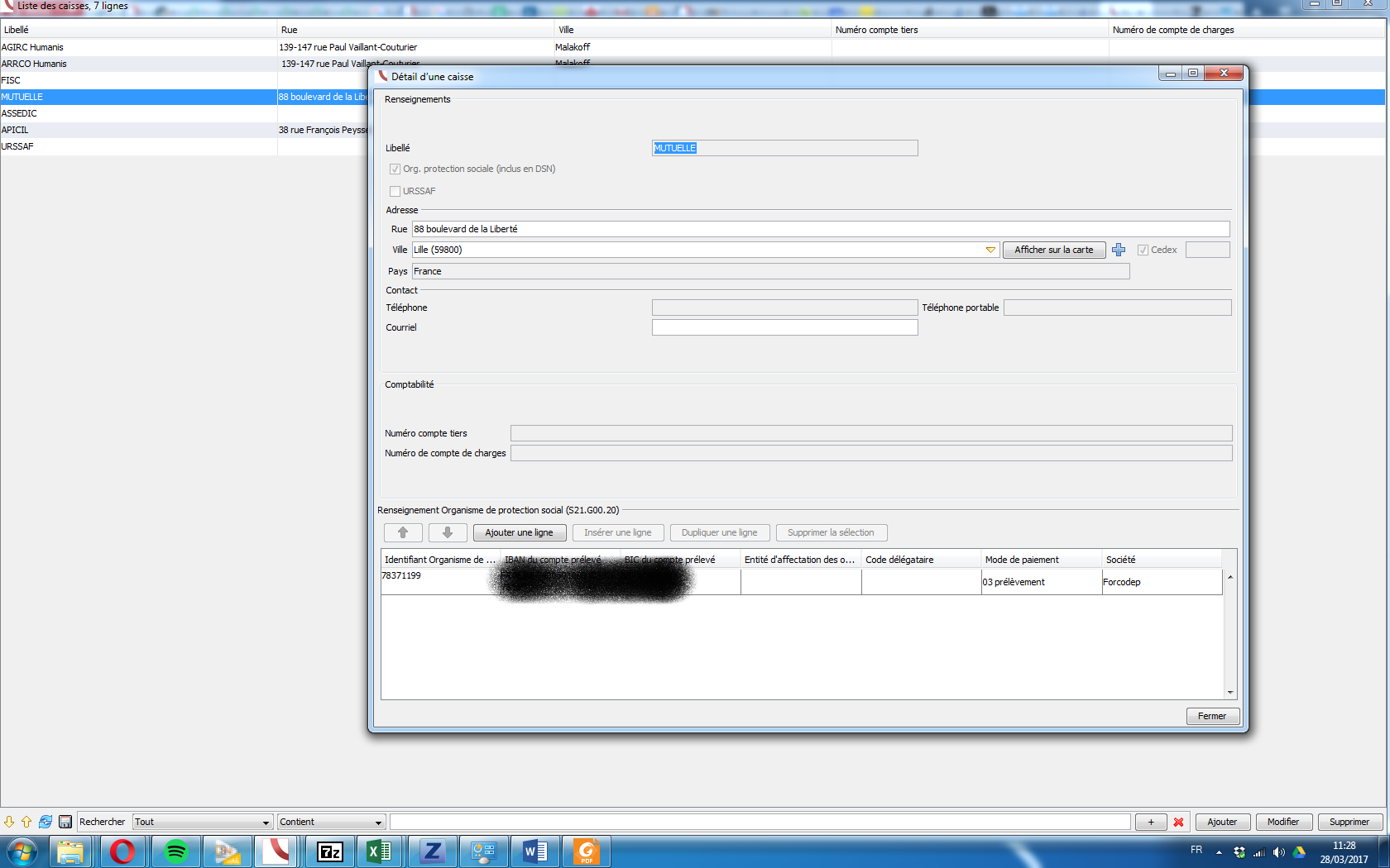

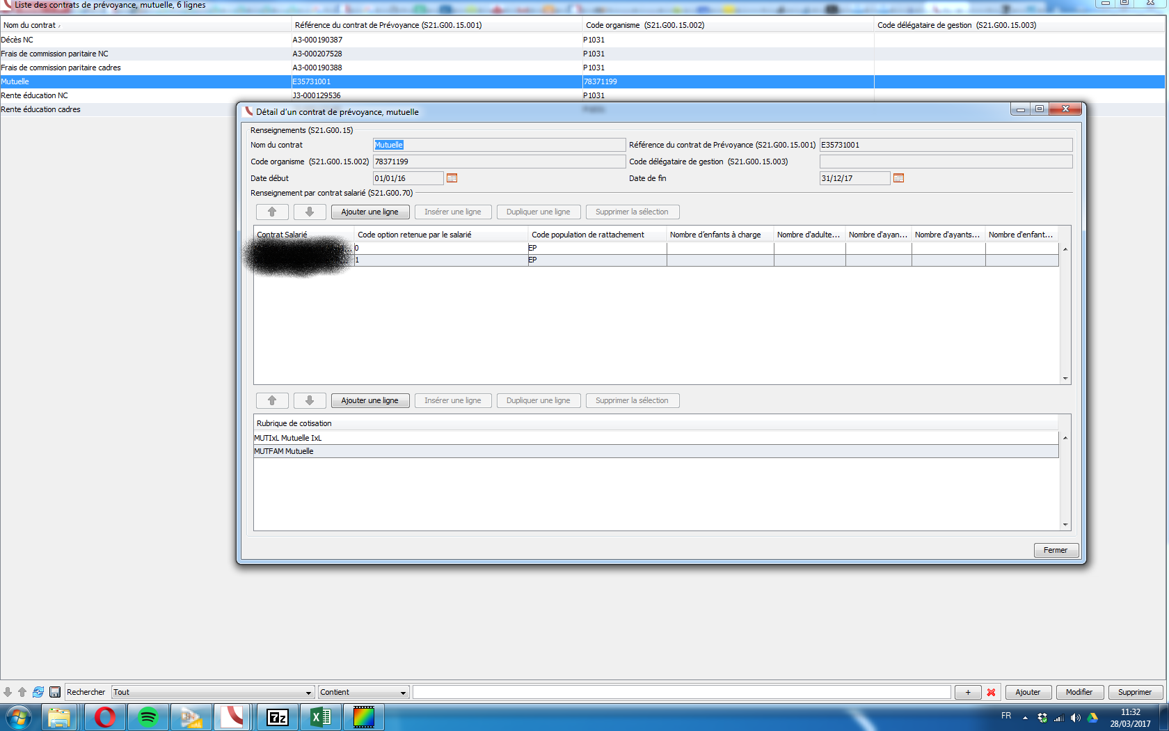

en effet :
Je joins les impressions d'écran pour rendre ça plus explicite !
Merci en tout cas pour l'aide
en effet :
> Déclarée sous le nom "mutuelle" ; coche OK ; il me semble que la ligne de renseignements est OK.- Avoir une caisse de cotisation pour votre mutuelle avec la coche org. protection sociale cochée et avoir une ligne de renseignements (S21.G00.20) affecté pour la société sur laquelle vous faites la déclaration.
> Ok aussi, a priori !- Avoir un contrat mutuelle avec les salariés rattachés et les rubriques faisant référence aux cotisations de ce contrat.
> Oui. J'ai fait un contrat (c'est la réalité) avec deux salariés (ok) et deux rubriques de paye (car mutuelle famille ou individuelle, d'où la différence d'option)
- Avoir les rubriques du contrat dans les bulletins de salaire des salariés rattachés.
