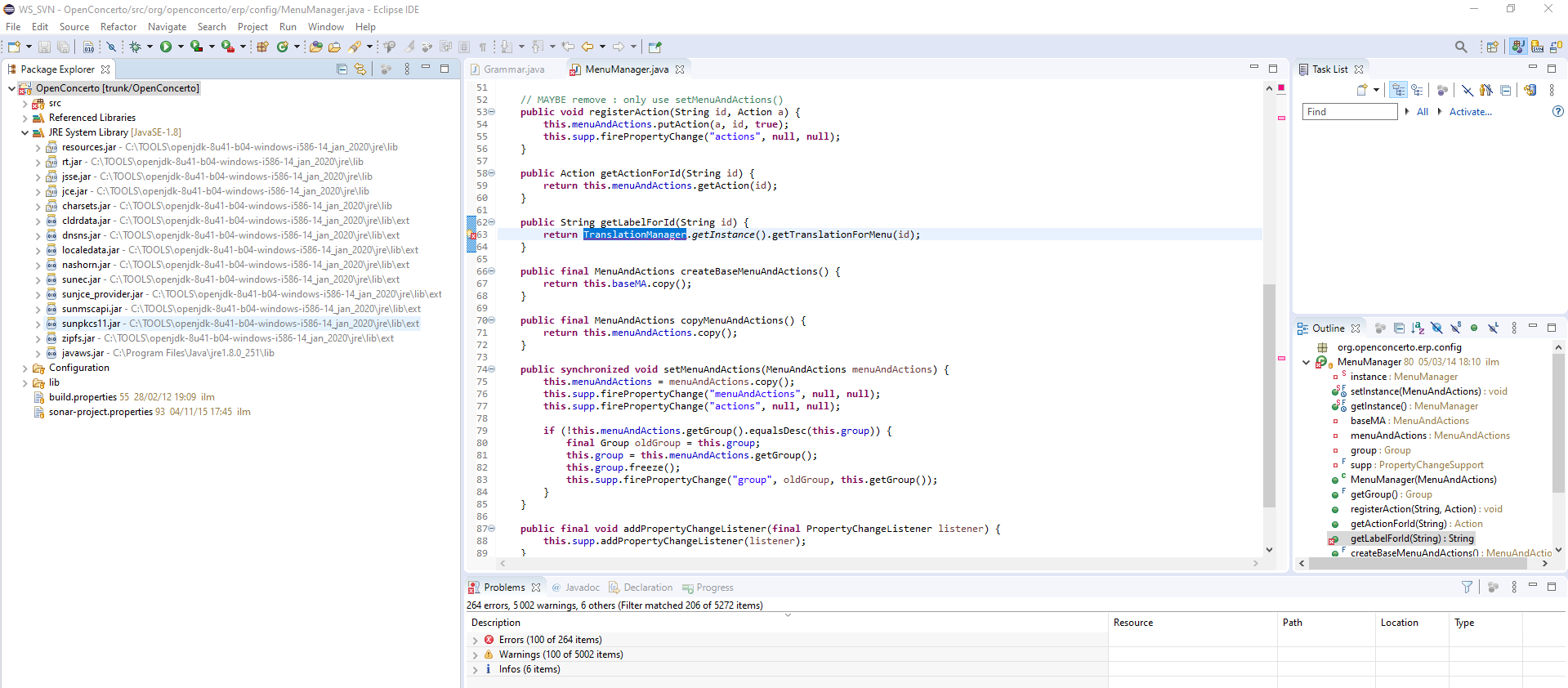

A partir du manuel, j'ai récupéré le code source à partir de SVN
Sur Windows 10
J'ai installé Eclipse, OpenJDK 8, j'ai suivi les instructions du manuel
Mais impossible de compiler, j'ai des erreurs sur des classes important le package "org.openconcerto.utils.i18n", l'import est surligné en rouge
Pourtant les classes de ce package semblent corrects
Je suis bien en UTF8
Avez-vous une idée du problème que je peux avoir ?
(Avec IntelliJ Idea, cela compile et s’exécute, en ajoutant un jar "Piccolo.jar")
Mon objectif est de pouvoir créer un module par la suite.
Du coup, pour créer un module, il faut que le projet "OpenConcerto" compile sur Eclipse !
Merci par avance

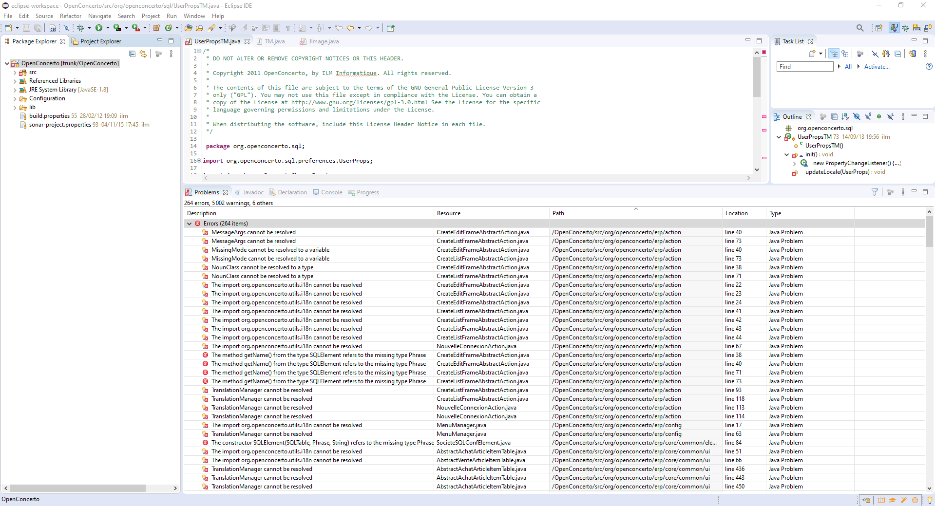

Problème de compilation avec la version 1.6.3

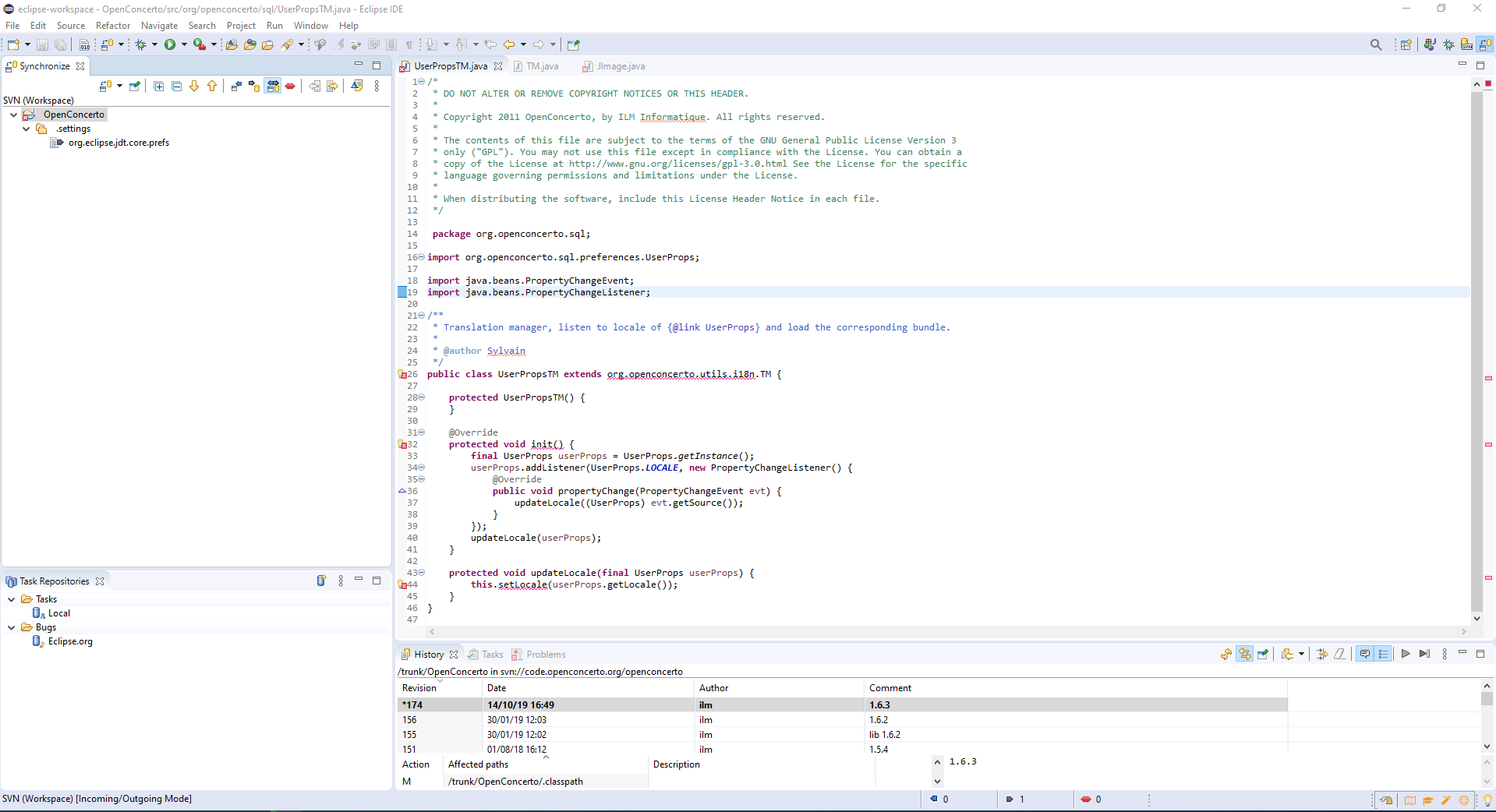

Pour y voir un peu plus clair, pourriez-vous faire une capture de la fenêtre complète?
Ainsi que de la vue "Team Synchronizing"

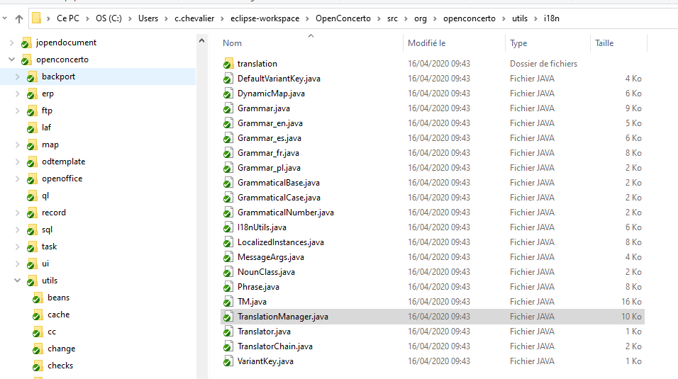

Avez vous le fichier TranslationManager.java dans un sous dossier de "src" ?
Voici une capture complète
Vue "Team Synchronizing"

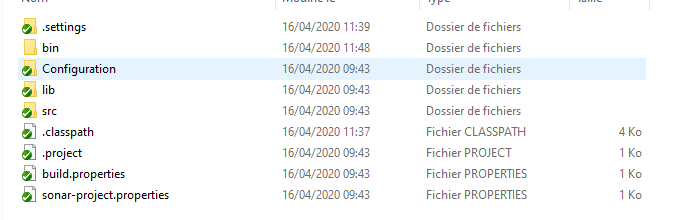

J'ai descendu les sources de SVN : svn://code.openconcerto.org/openconcerto
Je n'ai pas modifié le code
J'ai installé le JDK 8 (OpenJDK ou via https://adoptopenjdk.net/), peu importe, j'ai le même résultat (265 erreurs)
Je suis sous Windows 10 Pro 64 bits
Vue explorateur Windows avec TortoiseSVN (tout est vert, aucune modification du code)

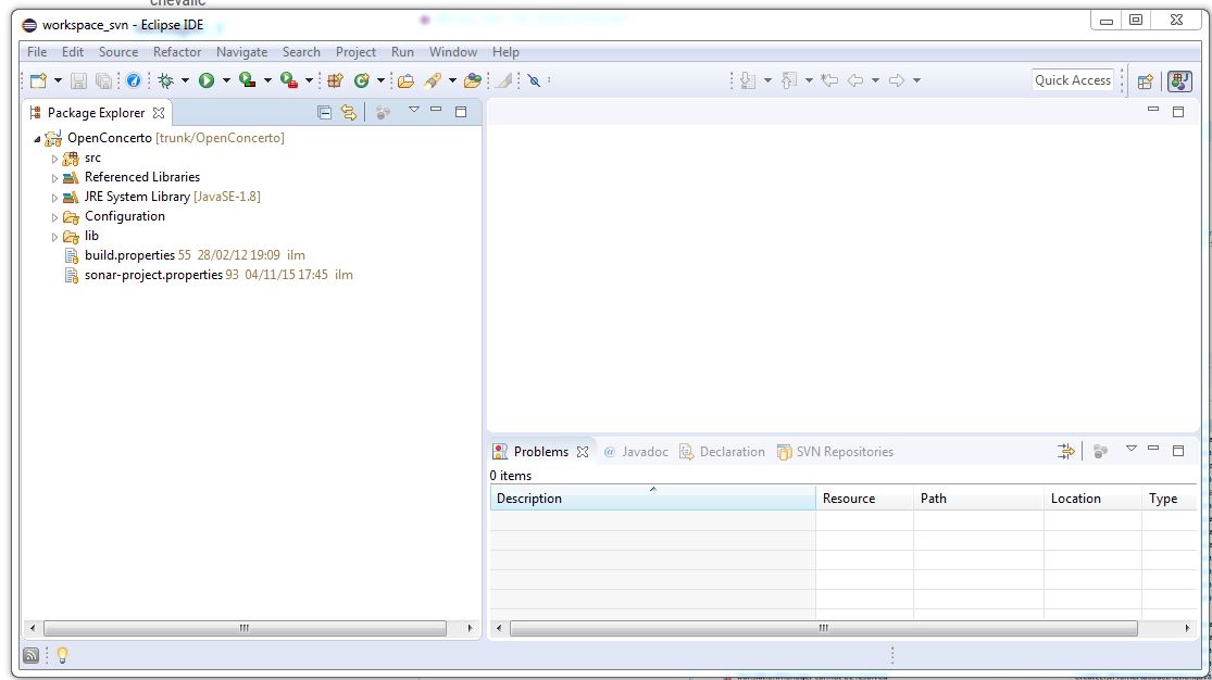

Je pense que vous être victime d'un bug courant de Windows... qui est la limite du nombre de caractères dans un chemin...
Ci-joint, la même manip, meme version.... dans un workspace avec un chemin plus court (C:\workspace_svn\ )
Tout baigne.
Tout baigne.

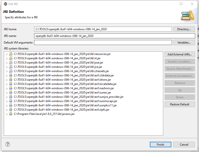

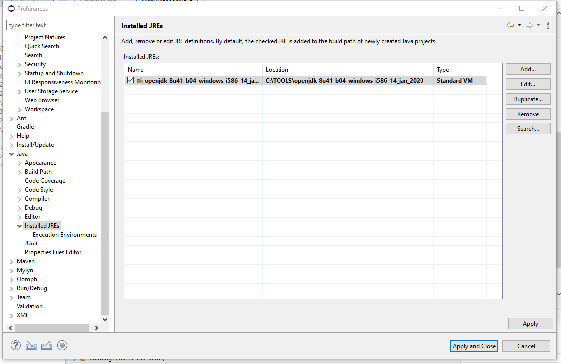

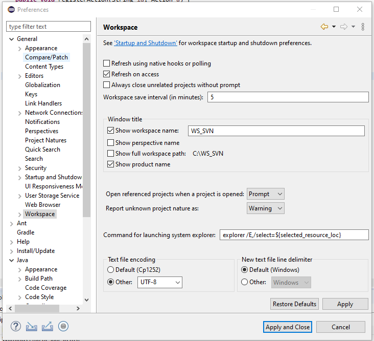

Merci pour la réponse.
J'ai donc descendu le code dans le répertoire suivant : C:\WS_SVN\
Je pourrais faire encore plus court, mais bon, c'est déjà pas mal court je pense comme chemin.
Eclipse = "...\eclipse-java-2020-03-R-win32-x86_64\eclipse\eclipse.exe" (téléchargé sur le site de Eclipse)
Eclipse Workspace text encoding = "UTF8"
JDK 8 (OpenJDK/AdopOpenJDK) = "...\openjdk-8u41-b04-windows-i586-14_jan_2020"
(j'ai aussi "...\TOOLS\jdk-8.0.242.08-hotspot")
"javaws.jar" = "C:\Program Files\Java\jre1.8.0_251"
JRE 8
Peut-être faut-il la même version entre la JRE et la JDK ?
JRE 8

Vraiment très bizarre votre problème.
De ce que je comprend de vos captures, vos erreurs résultent du fait que certaines classes ne sont compilées (ex TranslationManager).
Si vous faites un CTRL+click sur TranslationManager, que voyez vous?
Fichier manquant? erreur de compilation? erreur due à une autre classe?
Pourriez vous remonter jusqu'à la source du problème?
Eclipse utilise son propre compilateur interne, donc 2 options : pb lié à Eclipse (peu probable) ou pb lié à OpenJDK (probable).
Nous utilisons en interne le Java d'Oracle en version 64 bits.
Avez vous testé avec le JDK 8 d'Oracle?

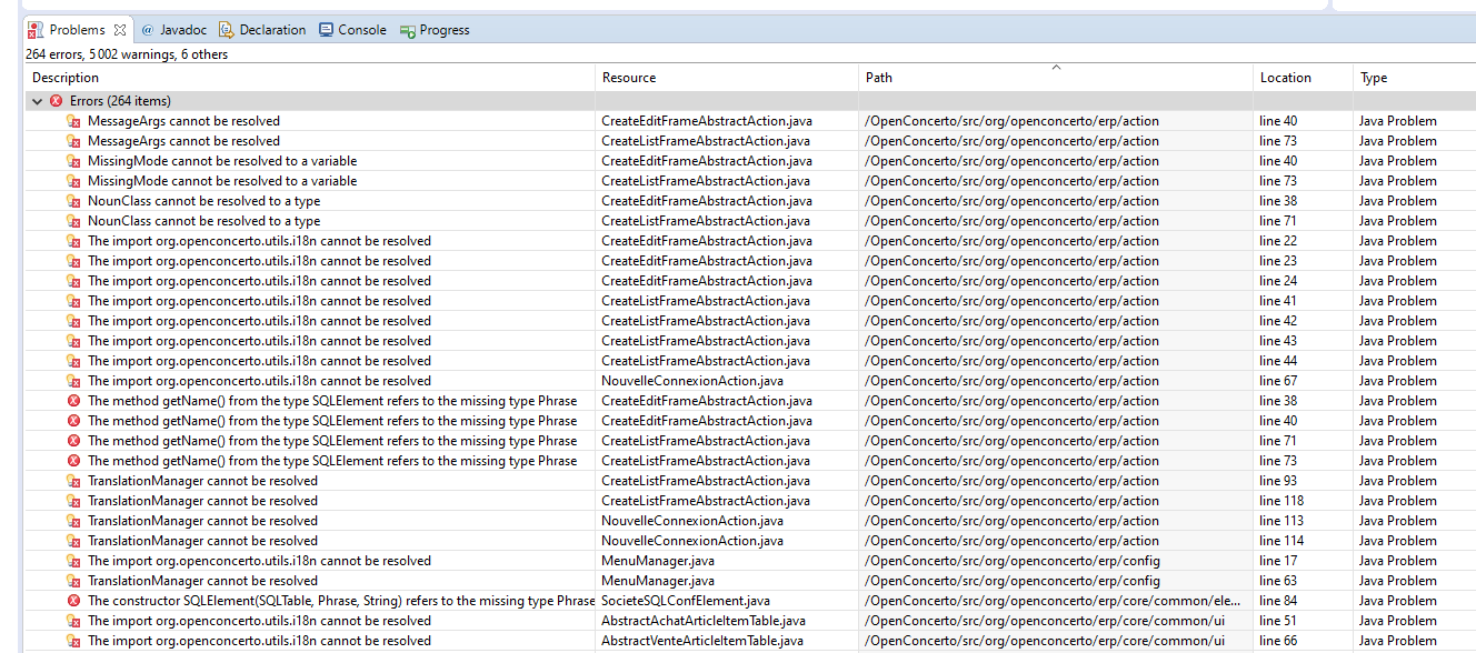

Malheureusement j'obtiens le même résultat : 264 erreurs
Un CTRL+Click sur les classes en erreur, j'arrive bien sur la classe en question !
Effectivement, c'est très bizarre.
Et toutes ces erreurs sont liés au package : "org.openconcerto.utils.i18n"
Problème d'ordre de compilation ?
J'ai bien mes binaires dans "bin\org\openconcerto\utils\i18n", avec mes fichiers ".class" : "TranslationManager.class"
Il y a aussi une classe "TranslationManager$1.class" ?? idem pour d'autres fichiers "...$1, $2, ..." ??
J'ai l'impression que les 264 erreurs sont toutes liés à "org.openconcerto.utils.i18n".
Pourtant, j'ai aucune erreur dans "TranslationManager.java" par exemple !
