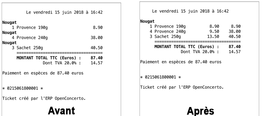

J'ai souvent des clients qui réalisent des achats pour plusieurs autres personnes et se font rembourser après. Il souhaitent donc avoir les prix unitaires des articles sur leurs tickets.
J'ai donc réalisé un patch pour faire cela. J'ai aussi centré la date sur l largeur du ticket et modifié le regroupement des articles par catégorie pour qu'il opère sur le nom de la catégorie plutôt que sur l'objet Category.
Voir les copies d'écrans.

Modification incorporée en 1.5.4.
Un test a été ajouté pour que sur les lignes où la quantité est égale à 1, on n'affiche que le prix total afin de ne pas tronquer de larges désignations d'article.
Merci pour votre contribution.
