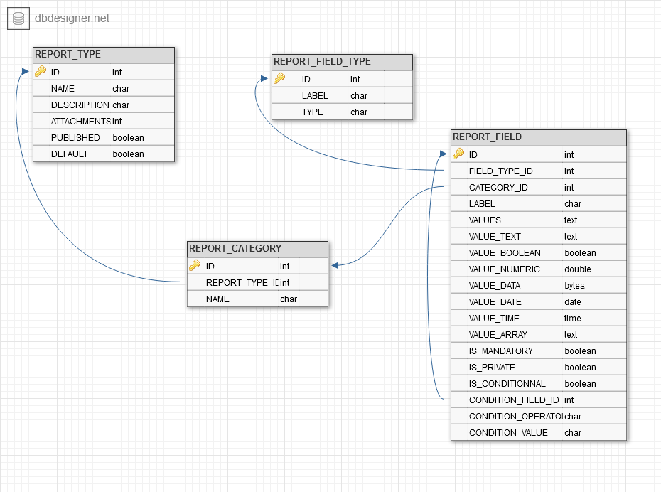

Merci pour votre aide, ci-joint la structure de table pour la partie "rapports d'intervention".
Ce que je cherche à faire est un système qui permet de créer rapidement un modèle de rapport d'intervention évoltutif à l'aide d'un éditeur. Pour celà j'ai créé 4 tables qui sont :
- REPORT_TYPE -> le modèle de rapport (ex. "rapport standard", "rapport client A", "préventif équipement A", ...)
- REPORT_CATEGORY -> les catégories du rapport (ex. "compte rendu", "équipement", "signatures", ...)
- REPORT_FIELD -> le champ (ex. "Intervention terminée ", "Etat des flexibles", "Photo", Signature client", "Signature technicien", ...)
- REPORT_FIELD_TYPE -> le type du champ, qui sont les suivants:
- Conformité -> 2 valeurs possibles : "Conforme", Non conforme"
- Liste de valeurs -> valeur à choisir parmis celles définies dans une liste de n valeurs possibles pour ce champ (ex. : "Neuf", "Correcte", "Defectueux", "Hors service", ...) définissable via l'éditeur par le responsable
- Champ texte -> simple champ texte
- Date-> Attends une valeur date (ex.: 10/08/2017)
- Heure -> Attend une valeur heure (ex.: 12H30)
- Numérique -> Attend une valeur numérique (entier ou flottant)
- Signature -> Attend une signature (sous la forme d'une image)
- Photo -> Attend une photo
- Géolocalisation -> Attend une coordonnée GPS sous forme texte (ex.: "[latitude, longitude]")
- Sélection multiple -> Comme le champ Liste de valeurs mais permet de sélectionner plusieurs valeurs dans la liste

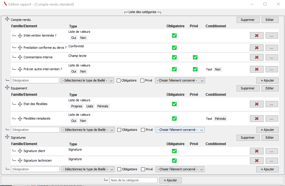

Voilà pour la structure de la base, ci-joint un screenshot de l'éditeur de rapport (toujours en cours de développement ;) )
Je cherches à supprimer une catégorie à l'aide de l'éditeur et tous ses champs, par exemple, sur le screen de l'éditeur ci-joint, je supprime la catégorie Equipement et ses champs (Etat des flexibles et Flexibles remplacés).
Et pour le déplacement, je le fait en drag and drop, toujours sur l'éditeur en cliquant sur la fleche et déplacant le panneau, pour le drag and drop pas de soucis, c'est la modification de l'ordre dans la base donnée sur laquelle j'ai besoin d'aide.

La suppression c'est réglé, j'avais oublié de créer l'élement REPORT_FIELD :roll: et effectivement en surchargeant getParentFFName() ça archive bien les élements mais je préférerzais plutôt les supprimer définitivement.

Je me lance dans un gros module de gestion de maintenance dont cette partie rapport est un des points qui m’intéressent le plus, effectivement il s'agit là pour ces 4 tables uniquement de la gestion des "modèles", pour ce qui est de l'enregistrement des données issues de ce rapport je bloque un peu pour l'instant, n'ayant pas trouvé assez d'informations et n'ayant pas les compétences non plus (je suis pas développeur et j'apprends le java au fur et à mesure :) ), j'ai pensé à une table "reponses" contenant un champ pour chaque type de réponse et un lien vers le champ et le rapport.
OPERATION_REPORT (Rapport saisi par le technicien)
ID
REPORT_RESPONSE (Reponses données par le technicien)
ID
OPERATION_REPORT_ID <- ID du rapport technicien
FIELD_ID <- en fonction du type de champ j'enregistre et pioche la donnée dans le champ correspondant (ex.: pour le type signature, le champ VALUE_DATA)
VALUE_TEXT <-varchar
VALUE_NUMERIC <- double
VALUE_ARRAY <- text[]
VALUE_DATA <- bytea
VALUE_DATE <- date
VALUE_TIME <- time
A défaut aussi si vraiment je trouve pas de solution viable j'ai pensé ne pas enregistrer ces informations et enregistrer uniquement le rapport PDF généré à partir de ces informations, mais je suis preneur pour si vous avez une idée ;).

J'aurais tendance à penser que si vous n'exploitez pas les données au global (somme, moyenne, etc... des champs) et que tout est lié à la mission, la méthode la plus simple est de ne pas normaliser. Dans le monde NoSQL, on appelle ça "dénormaliser".
Pour être plus pragmatique, cela revient à ne pas essayer de créer des champs "dynamique" comme vous le faites dans une structure "statique" qu'est la base de données , mais à traiter la structure par enregistrement.
En pratique, cela revient juste à enregistrer un json ou un xml par mission. Ce fichier sera traité dynamiquement en Java, ce qui est plus simple à faire évoluer et à maintenir qu'en SQL. La structure de ce fichier peut alors être différente par mission, ce qui va être facile à gérer.
