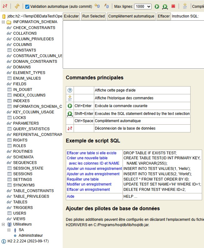

Je suis sous Windows 11, OC 1.7.5
Concernant l'utilitaire H2 :
- Les versions postérieures à 2.2.224 crash au démarrage
- Je travaille donc avec la 2.2.224
Je me suis inspiré du ticket : viewtopic.php?f=9&t=1041&p=4148&hilit=console+h#p4148
le login DB openconcerto/openconcerto donne systématiquement une erreur. Cela fonctionne nettement mieux avec sa/"rien"
Après complétions des infos, il trouve bien la DB :
Mais à l'ouverture de cette dernière :
Le fichier joint H2-Open.jpg n’est plus disponible.
Il n'y a aucune table concernant la société et donc rien pour accéder à la date de clôture d'exercice (le fichier fait pourtant 73Mo).
Est-ce que qqn s'est penché sur ce même sujet ces derniers temps ?

Vérifie que dans le chemin "jdbc:h2 ......" sous H2 reprends bien TonNomUtilisateur où se trouve la BDD, à savoir pour rappel C:\Users\TonNomUtilisateur\AppData\Roaming\OpenConcerto\Data\DBData.
