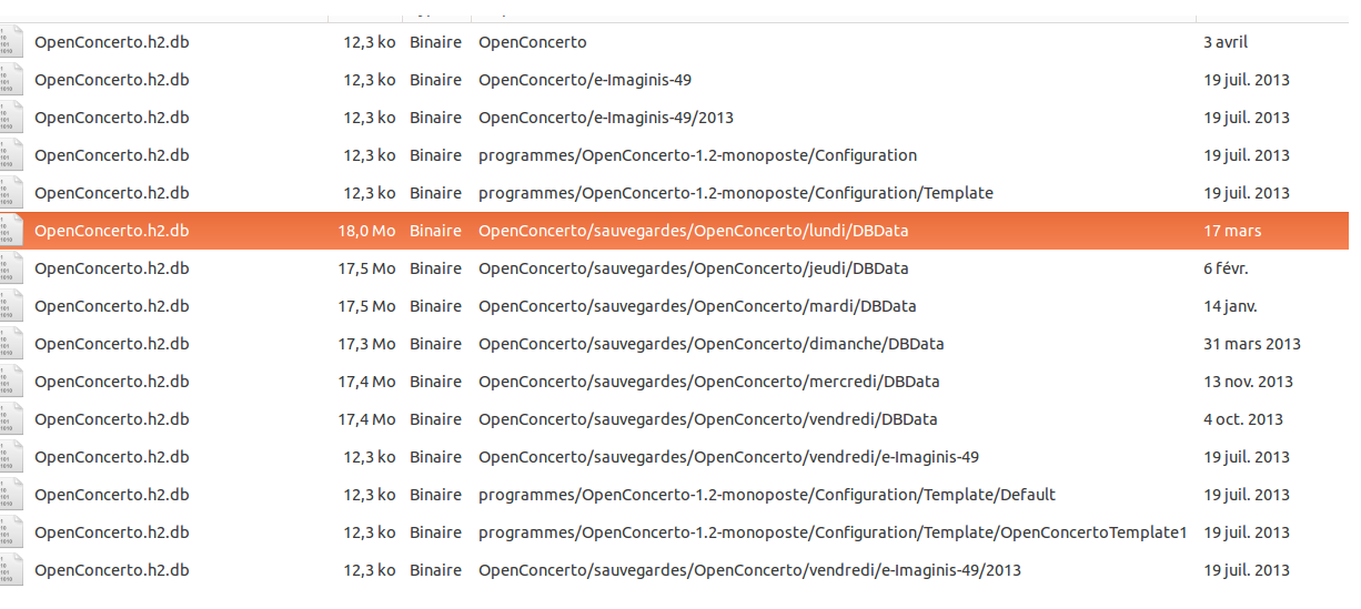

Bon voici une capture d'écran avec les éléments que j'ai pu trouver
sam. avr. 05, 2014 3:36 pm
d'après ce que je comprend, vous avez du pas mal bricoler :)
Le driver H2 a créé un base par défaut dans les différents chemins que vous avez mis dans le logiciel de Configuration ou dans votre fichier main.properties.
Ces bases vides, cad celles de 12.3Ko, vous pouvez les éffacer sans hésiter.
Le fichier de 18Mo correspond a votre dernière sauvegarde.
Je pense que votre fichier de base de données se cache dans le dossier .java de votre /home/oitsuki
L'outil de recherche graphique ne cherche pas dans les dossier qui commencent par .
Un fois retrouvé, mettre le chemin du DOSSIER contenant OpenConcerto.h2.db dans la configuration (avec l'outil de configuration version 1.3.1 ou directement dans le main.properties).
Quand vous lancerez le logiciel, s'il se plaint de "TR_BON_DE_LIVRAISON", c'est que votre base n'est pas à jour.
La mise à jour se fait avec l'outil de configuration.
(NDLR: la mise à jour d'OpenConcerto est prise en charge dans les maintenances que nous proposons)

J'ai pas accès à ma compta car rien n'est repris par la sauvegarde, c'est comme si je démarrais une nouvelle société.
A 15 j de la cloture !!!!
sam. avr. 05, 2014 5:12 pm
il faudra en effet que l'on ajoute dans le manuel quelques précisions sur la version monoposte concernant les fichiers.
Vous n'avez pas une sauvegarde de votre session quelque part? Vu la fragilité des disques durs actuels, les sauvegardes sont indispensables.
J'ai l'impression que vous avez quand même beaucoup bricolé :roll: , dans
/home/oitsuki/programmes/OpenConcerto-1.2-monoposte/ c'est la version 1.3.1 ? :shock:
Votre fichier OpenConcerto.h2.db (le plus gros ou le plus récent) date de la version 1.2 ?
OpenConcerto se plaint du schéma Common de votre base de données. Pour faire simple, vous n'avez rien perdu au niveau des données de votre société (compta, etc...), mais une de vos manips a engendré une incohérence dans les schémas. Ça se rectifie sans problème, la hotline vous ferra ça en 30 minutes chrono.
Ce genre de problème ne peut pas se produire avec une base PostgreSQL. C'est un peu plus technique à mettre en place et à sauvegarder mais a beaucoup d'avantages par rapport à une base fichier type H2.
