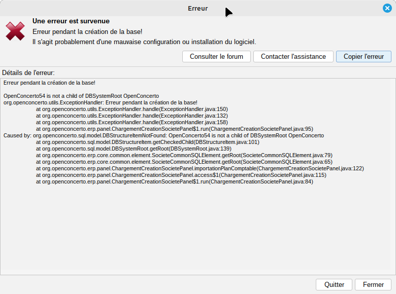

J'essaye de créer une nouvelle société dans notre installation OpenConcerto :
OpenConcerto 1.7.5 sur un serveur virtuel OVH avec un tunnel SSH.
La création tourne en boucle indéfiniment sur l'importation du plan comptable (voir message erreur 3).
La société est créé (elle apparaît dans la liste des sociétés) mais est inutilisable : l'application plante quand on essaie de se connecter sur cette société, quel que soit le login.
Je ne comprend pas car nous avons déjà créé plusieurs société sans problème, mais sans doute avec des versions précédentes (mais on n'a pas noté lesquelles ! ).
Création nouvelle société en 1.7.5
daniel.boucon
- Messages : 1
- Enregistré le : sam. avr. 12, 2025 5:57 pm
- Erreur OpenConcerto1.png (84.49 Kio) Vu 26280 fois

bon, j'ai fait quelques réinstall de la base, et au final...
lors de la création de la nouvelle société, j'ai quitté le logiciel en faisant sauvegarder & quitter, pas juste quitter, et là... pouf, ca a marché !
y'a un truc louche, mais bon, je peux avancer !
