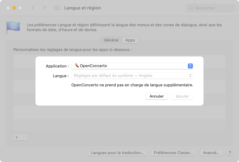

Edit : j'ai farfouillé dans les prefs systèmes MacOS et il est possible pour certaines applis de changer la langue de fonctionnement par défaut.
OpenConcerto ne fait pas partie de celles-ci évidemment (Java) mais un truc bizarre m'a attiré l'œil : dans la fenêtre de choix de langue qui laisse OC en grisé il est fait mention d'un par défaut système - Anglais… (cf. image en pj)
Capture d’écran 2022-07-08 à 18.20.47.png (55.08 Kio) Vu 22209 fois
Mais mon système n'EST PAS en anglais.

sam. juil. 09, 2022 10:18 am
Installez la dernière béta de la 1.7.2, on a fait en sorte que ca fonctionne sur la dernière version de MacOS... :roll:
