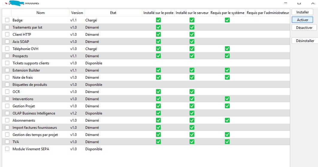

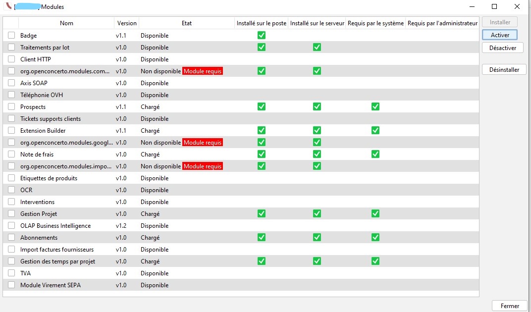

Après un nouveau remplacement des modules dans le dossier Modules,
Je suis toujours dans l'impossibilité d'installer ou d'activer les modules comme le montre les captures d'écrans ci dessous.
("Installer" reste grisé)
J'ai essayé de tous les désinstaller (pour les réinstaller ensuite) mais cela ne fonctionne pas.
J'ai remis à jour la base de données (bien entendu déjà réalisée au changement de version 1.7)(je suis en cloud) et cela ne change rien non plus.
Avez-vous une solution ?
- ESSAI - 2021-05-22 120303.jpg (151.9 Kio) Vu 21860 fois
- TABLEAU MODULE - 2021-05-22 120145_LI.jpg (912.14 Kio) Vu 21860 fois
- MODULES 2021-05-22 120117.jpg (131.34 Kio) Vu 21860 fois
Pour les "non disponible" : cochez les et touche CTRL + bouton "Désinstaller"
Pour ceux, que vous utilisez : cochez et bouton "Activer"
