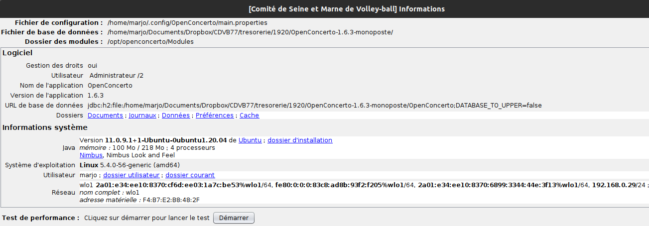

Voici une capture de la fenêtre d'informations.
Capture d’écran_OC.png (68.23 Kio) Vu 15083 fois
J'ai sauvegardé sur une clé tous les dossiers mentionnés et celui de la bdd.
Est-ce suffisant ?
Je devrai les réinstaller dans les mêmes dossiers ?
Et si je veux changer la destination (pour simplifier le chemin, car dans un premier temps je l'avais installé dans ma dropbox avant de m'apercevoir que ce n'était vraiment pas une bonne idée), est-ce possible ? comment ?
Merci d'avance du temps que vous pourrez me consacrer ;)
Marjorie

OC s'installe dans les dossiers indiqués en effet, en version monoposte le plus important est le fichier de base de données H2.
Le dossier de configuration est important car la contient la personnalisation du programme et surtout le type d'installation et le chemin d'accès aux données (fichiers .properties du dossier .config).
Le dossier Documents peut contenir un dossier OC avec la personnalisation des modèles éventuellement.
Le dossier des modules est à remettre à l'identique si des modules ont été ajoutés, il s sont indiqués dans la BDD si je ne m'abuse et provoqueront une erreur en cas de démarrage sans ceux-ci.
En principe, vue la capture d'écran, recopier les dossiers dans $HOME/.config et /opt/openconcerto/Modules puis migrer le dossier OpenConcerto-1.6.3-monoposte dans le répertoire $HOME (ou $HOME/bin) ou directement dans /opt/openconcerto serait préférable plutôt que de le conserver sur Dropbox (rien n'interdit de faire un script pour recopier le contenu vers la dropbox chaque jour).
Si le dossier de la BDD change, il faudra mettre à jour le fichier $HOME/.config/OpencConcerto/main.properties pour corriger l'emplacement du fichier H2.

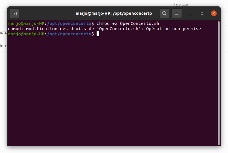

EDIT : en fait, je ne parviens pas à ouvrir OC... Impossible de changer les propriétés des .sh. J'imagine que c'est parce que root est propriétaire de ces fichiers... Pour info, OC s'est installé dans /opt/openconcerto
Je joins une 2è capture après un essai infructueux pour modifier les droits...

Je pédale dans la semoule...

mar. mai 18, 2021 1:09 pm
ajoutez "sudo " devant vos commandes.

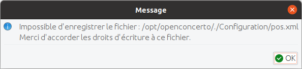

Merci. J'ai donc vérifié et j'ai bien des fichiers properties dans /.config. Les permissions me sont bien accordées pour ces fichiers. Pourtant impossible d'enregistrer. OC demande de droits d'écriture pour pos.xml... qui lui est dans opt/
Comment puis-je faire pour avoir mon association dans la liste déroulante d'accueil afin de retrouver mes écritures ?

Chez moi, le fichier pos.xml est dans ~/.config/OpenConcerto (et ne me sert pas).
La liste des sociétés est lue dans la base de données, donc si la base utilisée est bien l'ancienne, elle devrait offrir le choix entre les sociétés si 'ILM Informatique' a été conservée.
S'il n'y en a qu'une, c'est que la base est celle qui a été installée avec la version.
