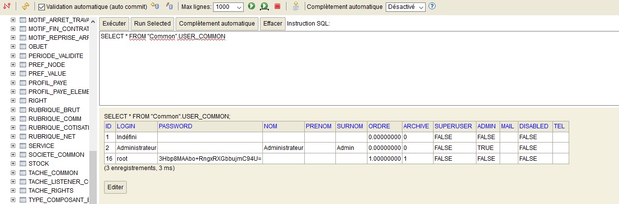

Bref, à force de tourner sur le forum pour voir si c'était arrivé à quelqu'un, j'ai téléchargé la console h2 et m'y suis connectée sans problème. Mais dans quelle table puis-je trouver mon information? J'ai cherché dans SETTINGS, USERS et je ne sais plus quoi d'autre. Je ne trouve rien qui ressemble à un mot de passe :(
Si quelqu'un a la solution de mon problème, je suis toute ouïe!
jeu. févr. 09, 2017 10:46 pm
La table est USER_COMMON.

H2 a réussi à se connecter à une sauvegarde. J'y vois le Password d'administrateur, mais il est codé. Comment dois-je le changer? Le changer ici me permettra-t-il de faire quoique ce soit?

j'ai changé le fichier h2 corrompu par un fichier h2 valide dans lequel j'ai changé le mot de passe administrateur à vide et OC me dit toujours mot de passe erroné :?
Voilà ce que me dit la console h2:
Le mot de passe est bien vide!!
et c'est le même fichier h2 dans tous les emplacements possible de bdd, et j'ai bien mis à jour avec l'outil de configuration.
Bref, je ne comprends plus :cry:
Quelqu'un a une idée?
Pour moi, une autre solution serait qu'on me dise comment crypter un nouveau mot de passe qui corresponde à ce que OC attend et que je l'enregistre. Peut-être que 'vide' dans la table correspond à \n ou \t???
Merci pour votre aide.
sam. févr. 11, 2017 3:59 pm
Magic value: :geek:
2jmj7l5rSw0yVb/vlWAYkK/YBwk=
