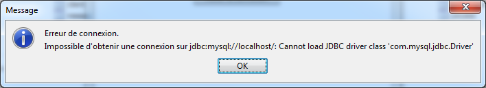

Je suis nouveau sur le forum, je viens de télécharger la version et je tente de me connecter à ma base de donnée mysql.
Voici en pièce jointe le message d'erreur lors de la configuration de la base de donnée.
Ai-je oublié qq chose dans l'installation ?
Merci pour votre réponse.
Emmanuel
Cannot load JDBC driver class com.mysql.jdbc.Driver

Merci ludovic pour ta réponse rapide.
Donc OC ne fonctionne pas sous Mysql. J'ai cru voir dans CI_DB_driver la possibilité de configurer la connexion au serveur.
Ou bien que cela vient plutôt qu'il ne trouve pas le driver jdbc correspondant alors que j'ai le mysql-connector-java-5.1.17-bin.jar dans la jre6.

Il faut rajouter dans le classpath le connecteur pour MySQL.
Nous conseillons fortement PostgreSQL, l'installation avec MySQL demande des notions avancées en base de données.
