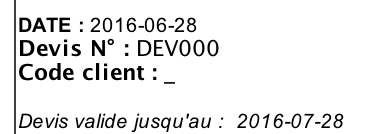

Sur mon devis les dates d'émission du devis et de validité sont sur le format : yyyy/mm/dd
alors que je souhaite : dd/mm/yyyy
Comment faire ?
voir capture d'écran.
Capture d’écran 2016-06-27 à 22.54.00.png (17.88 Kio) Vu 9389 fois

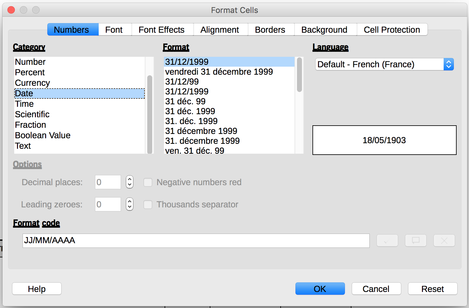

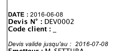

J'ai fais comme vous m'avez expliqué mais le problème persiste ...
Capture d’écran 2016-06-28 à 11.15.20.png (15.97 Kio) Vu 9377 fois
Capture d’écran 2016-06-28 à 11.14.33.png (200.8 Kio) Vu 9377 fois

c'est qu'il y a quelque chose d'incorrect dans votre fichier XML, le XML pour vos dates doit ressembler à ça :
<element location="C13" type="fill">
<field name="DATE" />
</element>

voici à quoi ressemble mon fichier XML :
<element location="A11" type="replace" replacePattern="_">>
</element>
<element location="A15" type="replace" replacePattern="_">
<field table="DEVIS" name="DATE_VALIDITE" />
</element>
cordialement
Morgan

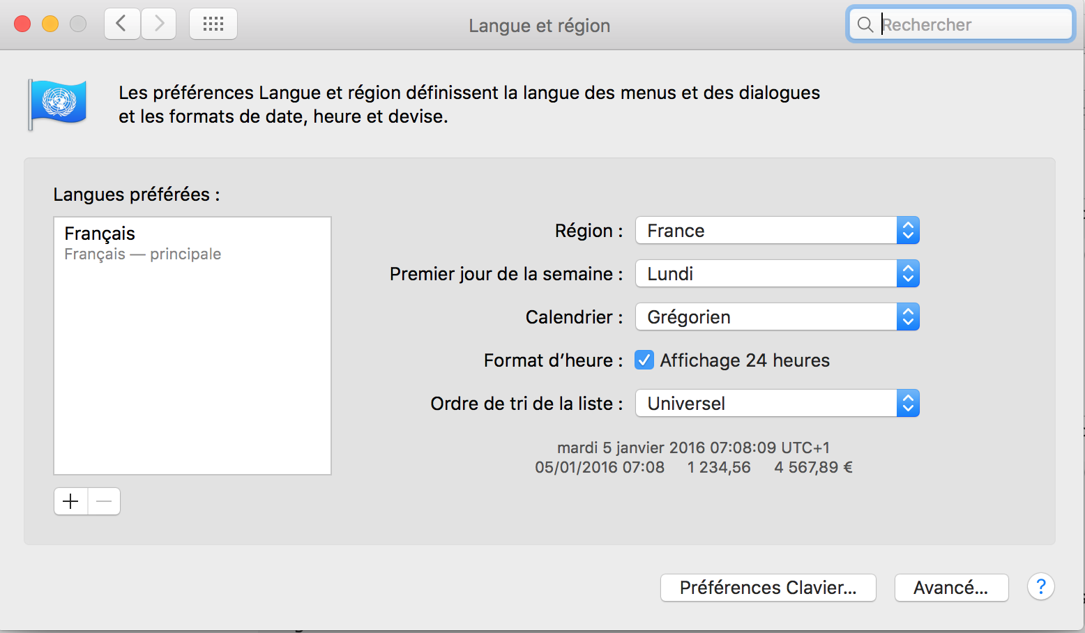

Vu que votre OpenOffice est en anglais, ne serait ce pas simplement que votre MacOS est réglé en anglais??
Morgan73
Messages : 15
Enregistré le : sam. juin 04, 2016 10:45 am
dim. juil. 03, 2016 10:44 pm
Non mon Mac est bien configuré en Français.
Capture d’écran 2016-07-04 à 00.43.17.png (169.24 Kio) Vu 9318 fois
Sous OS X EL CAPITAN 10.11.5 au travail et à la maison. Utilisation de OC depuis juin 2016. Agence de communication.
