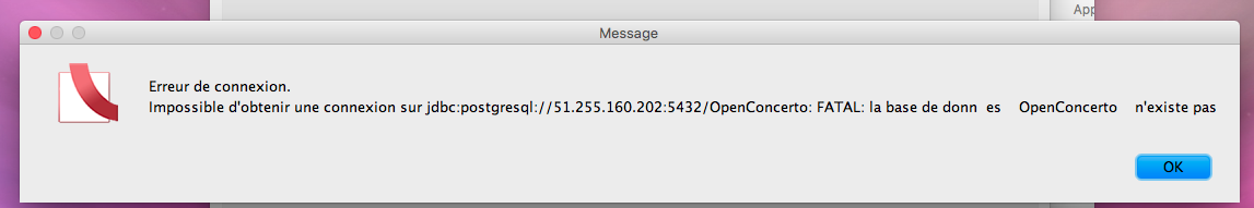

Par contre, du client mac (OS X 10.11.1), même avec la jre 1.6 (après lecture du forum), j'ai systématiquement le message suivant :
Erreur de connexion
Impossible d'obtenir une connexion sur jdbc:postgresql///51.255.160.202/OpencConcerto: FATAL : la base de données OpenConcerto n'existe pas.
A partir d'un client sur une machine windows (10), j'ai le même problème.
Quel erreur ais-je pu faire ?

Dans la ligne jdbc il y a une erreur sur le nom de la base, c'est peut-être une mauvaise recopie mais sinon ça explique.

Bonjour et merci. C'est effectivement un problème de recopie. Le nom de la base dans l'application de configuration apparaît bien comme cela OpenConcerto. La base sous postgresql est openconcerto. Cela peut-il jouer ? Sachant que dans l'appli de configuration, il n'est pas possible de modifier le nom de la base.
En essayant d'installer sur une machine sous Windows 10, j'ai exactement le même message.
Un de mes amis (administrateur réseau) a reproduit la même erreur sous Linux (version openconcerto 1.4b4).
Enfin, sous Pgadmin3, aucun problème de connexion sur la base openconcerto avec l'utilisateur openconcerto.
Jean-Pierre

A mon avis la base devrait être OpenConcerto sous Postgresql avec les bonnes majuscules.

En fait, il fallait que je comprenne que les dev de openconcerto ont retenu un nom de DB case sensitive et un système SGBDR qui ne l'est pas ...
Merci beaucoup.
Postgresql refusant de mettre le nom de la base avec des majuscules (même avec le ALTER DATABASE), j'ai modifié à la main le nom de la base dans le fichier de configuration !

C'était donc bien ça, par contre ce n'est pas normal car Postgresql est bien case sensitif, j'espère que cela ne posera pas de problème dans le futur pour votre installation.

Vous concluez bien trop vite... les noms dans PostgreSQL sont bien "case sensitive", il faut juste ne pas oublier les guillemets dans les commandes SQL.
Dans le manuel, les commandes SQL ont aussi leurs guillemets...
