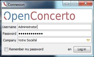

tout est Ok avec la base mais je n'arrive pas a me connecter
Si j'essaie
login : openconcerto
pass :openconcerto
marche pas ... c'est "user unknown"
Que mettre ?

lun. avr. 13, 2015 4:33 pm
openconcerto c'est juste le mot de passe et le login de la base de données H2, pour se connecter à votre société :
Login : Administrateur
Mot de passe vide.

lun. avr. 13, 2015 10:26 pm
Ah oui merci
je tapais ou laissais "Administrator" au lieu de "Administrateur" ....
