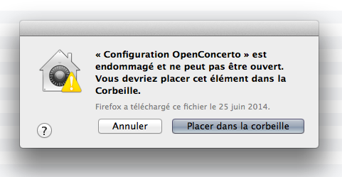

Merci pour la réponse mais :
"Configuration Openconcerto" ne s'ouvre pas, le fichier est endommagé...
Je l'ai téléchargé plusieurs fois, je vais réessayer.
dadpearl
Enregistré le : dim. juil. 20, 2014 6:39 pm
lun. juil. 21, 2014 1:47 pm
toujours pareil, impossible d'ouvrir le fichier "configuration openconcerto" est endommagé ...
voir ci dessous.
Capture d’écran 2014-07-21 à 15.45.29.png (43.41 Kio) Vu 5747 fois
dadpearl
lun. juil. 21, 2014 1:56 pm
Ok, sorry, il s'agit de la config de Gatekeeper dans OSX, c'est corrigé.

je suis nouveau et je viens d'installer OConcerto sur mon mac (osx 10.11).
J'ai également eu le pb lors de l'exécution de l'appli (.app) "Impossible d'ouvrir' avec le finder
J'ai résolu le pb en ajoutant les droits d'exécution de mon user au java launcher et à tout le contenue du paquet d'ailleurs..
voici la commande (pour mon mac..) :
chmod -R u+x /Applications/OpenConcerto-1.4.2-monopos*mac/*OpenConcerto*.app/Contents/*
Et apres bingo !! l'appli s'est lancé nickel :D
Voila si ca peu aider quelques uns...
