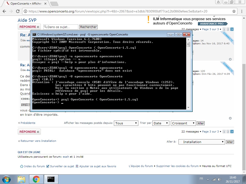

comment je peux savoir si j'ai bien importer la base de donnée OpenConcerto-1.5.sql ??
Messages : 202
dim. nov. 26, 2017 6:34 pm
Ce dernier message indique que vous avez ouvert trop de connections sur la base de donnée, redémarrez le serveur et ça devrais aller ou redémarrez carrément votre pc, ce sera mieux.
Dans votre dernier screenshot de pgAdmin, je ne vois qu'un seul schema alors qu'il devrais y en avoir au moins 4 donc non la base de donnée n'est pas correctement remplit.
Quand vous saisissez la commande
psql OpenConcerto < OpenConcerto-1.5.sql
vous devez avoir plusieurs lignes qui s'affichent pendant plusieurs secondes, ce qui indique les lignes en train d'être importés.
Contrairement à ce que vous avez effectué dans le dernier screenshot, cette commande est à taper dans l'invite de commande windows (cmd.exe), pas celle de psql.exe

dim. nov. 26, 2017 6:40 pm
voila c que j'ai
Messages : 202
dim. nov. 26, 2017 6:46 pm
Vous devez taper directement la commande
sans taper la commande
psql -U openconcerto OpenConcerto

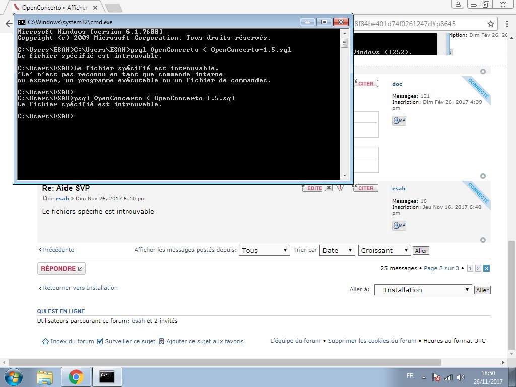

dim. nov. 26, 2017 6:50 pm
Le fichiers spécifie est introuvable

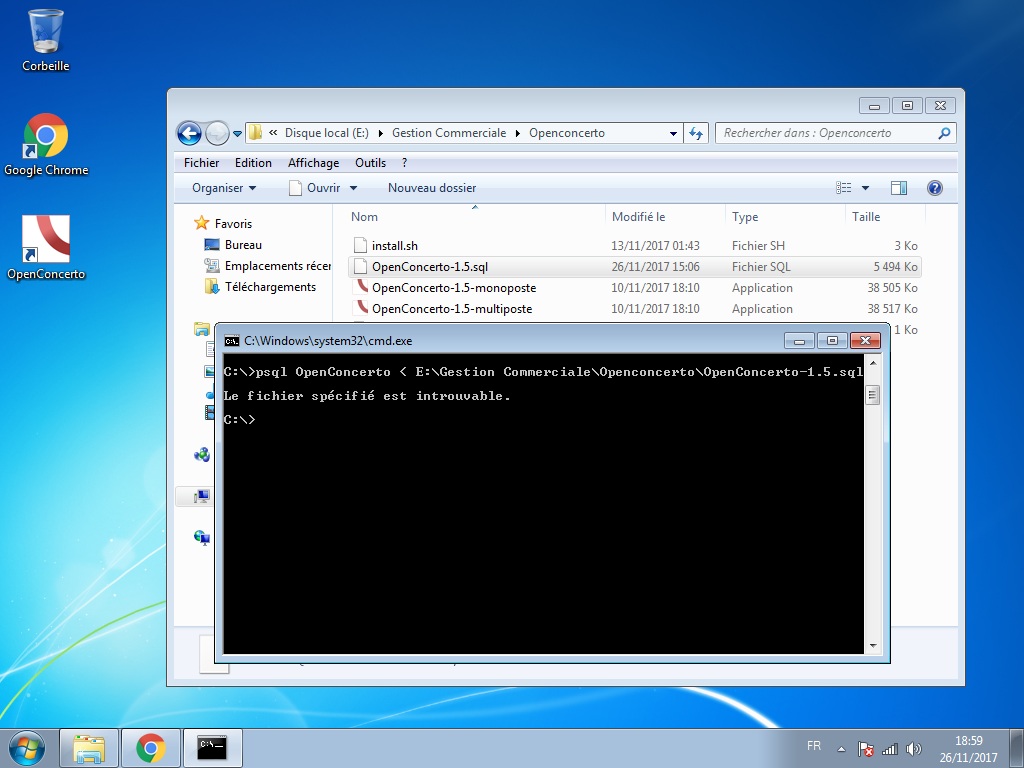

esah
Messages : 29
Enregistré le : jeu. nov. 16, 2017 6:40 pm
dim. nov. 26, 2017 7:01 pm
vraiment je suis très désolé
merci bqqqqq pour votre aide
Messages : 202
dim. nov. 26, 2017 7:06 pm
L'espace entre "Gestion Commerciale" casse le lien, mettez le chemin entre guillemets
psql OpenConcerto < "E:\Gestion Commerciale\Openconcerto\OpenConcerto-1.5.sql"

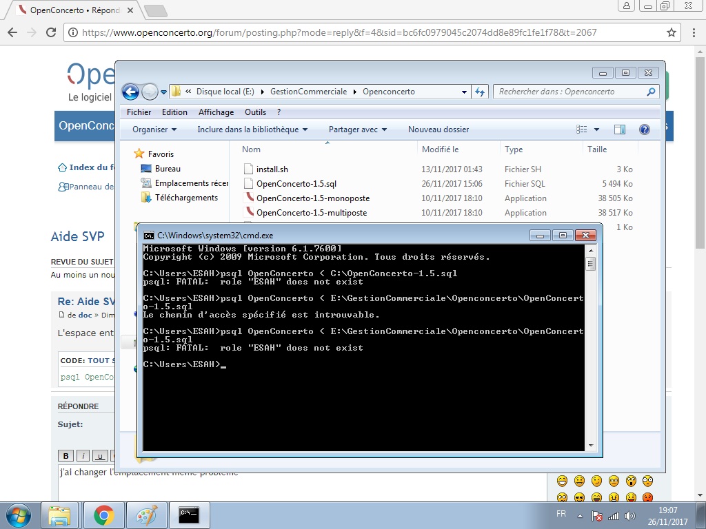

dim. nov. 26, 2017 7:08 pm
j'ai changer l'emplacement mémé problème
Messages : 202
dim. nov. 26, 2017 7:13 pm
Spécifiez l'utilisateur
psql -U openconcerto OpenConcerto < E:\GestionCommerciale\Openconcerto\OpenConcerto-1.5.sql
