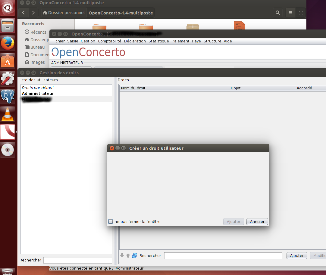

Cela donne ça : copie d'écran jointe
Gestion des droits.png (163.66 Kio) Vu 5617 fois
J'ai sélectionné mon utilisateur , la liste de droits est vide et quand je fais Ajout la fenêtre est vide.
A noter que l'administrateur a bien sa liste des droits mais quand je fais ajout c'est pareil.
Quand je me connecte avec mon utilisateur cela fonctionne mais j'ai les droits par défaut (normal)
La suppression des lignes dans la table USER_RIGHT n'est donc pas une solution, cela "casse" une relation quelque part.
Merci de votre aide,
Utilisateur OC 1.5 multiposte Postgresql Linux
mer. janv. 13, 2016 5:31 pm
"Ici ça marche".
Version de Java? Version de linux?
