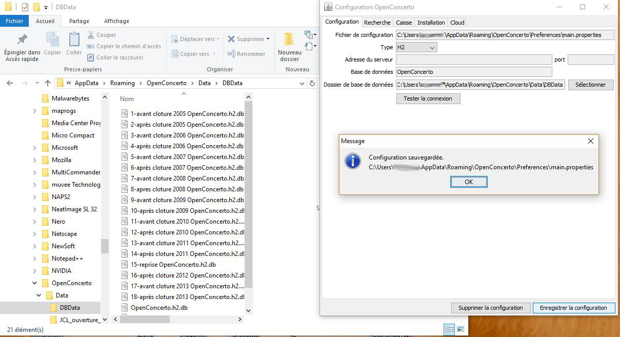

Bonjour Sebii,
Oui. J'ai refait toutes les manip pour faire cette copie d'écran jointe. J'en suis au même point.
Je voudrais tenter re ré-installer la version 1.4 qui fonctionnaitr précédemment, au moins à titre de test ... mais je ne l'ai pas. Quelqu'un peut-il me la passer ?
Merci de m'avoir répondu, Sebii (je n'avais pas vu ...).
Plotek
Plotek

Bonjour Sebii.
Au temps pour moi ! Je me focalisais sur l'onglet "Configuration" pour enregistrer la connexion à la base de donnée, et j'oubliais l'onglet "Installation " parce qu'il me fallait mettre à niveau la base de donnée. J'étais dans l'esprit d'une mise à jour ! pas d'une installation, ce qui m'a trompé. J'imagine qu'il y a une raison particulière pour que la mise à jour d'une base de donnée ne soit pas automatiquement faite au moment de l'installation d'une nouvelle version ... sans doute parce que la nouvelle base n'est pas rétrocompatible ?
Pour moi, c'est réglé. Mais je ne suis pas le créateur de fil de discussion.
Merci Sebii.
Merci Sebii.
