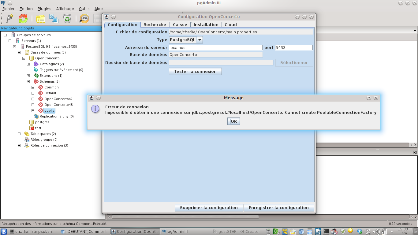

Je tente tant bien que mal d'installer OpenConcerto pour fonctionner avec PostgreSQL.
J'utilise la version 1.3b4 d'OC (monoposte : au moment où j'écris ces quelques lignes je me demande si mon problème ne vient pas de là) et je suis sous PostgreSQL 9.3.
J'ai créé la base de données OpenConcerto ainsi que l'utilisateur openconcerto avec son mot de passe openconcerto.
J'ai lancé le dump PostgreSQL, version 1.2, mais je ne pense pas que mon problème actuel vienne de là, je n'ai d'ailleurs pas eu de souci lors de l'installation.
J'ai reconfiguré le chemin à la BDD via l'outil de configuration et lorsque je teste la connexion voici en PJ le message d'erreur ?
Avez-vous une idée ou une solution ?
D'avance merci à ceux qui prendrons quelques minutes pour moi.

en port 5432, ca ira déjà mieux.

Sauf erreur de ma part c'est bien 5433 comme on le voit à coté de PostgreSQL sur le "fond" de l'écran... oui j'ai modifier le port.
Et je confirme qu'avec l'un de mes programmes dont je peux sélectionner le SGDB le port 5433 fonctionne bien pour PostgrSQL.

J'ai bien vu et je réitère : testez en port 5432 :)

Par contre c'est assez étrange et déroutant d'avoir la possibilité de configurer le port alors qu'à priori le 5432 est celui qu'il faut.
Merci en tout et bonne continuation.

c'est surtout un bout de code manquant...
