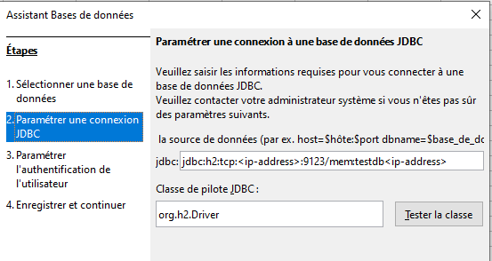

Je bloque à ce niveau : comment faut-il remplir la source de données sachant que OpenConcerto est sur la clé USB ?
Bien cordialement.
JacquesF
dim. févr. 28, 2021 5:02 pm
Pas testé, comme je l'ai dit, mais en principe les adresses pour des fichiers sont sous cette forme :
file://C:/chemin/vers/le/fichier.db
La lettre doit représenter celle de la clef USB, si le ":" ne passe pas, le remplacer par une barre verticale "|" (Alt-Gr 6).
Ça devrait fonctionner avec ce format d'adresse.
Sinon, il ne reste plus qu'à chercher avec Google ou autre.
Jacques

La connexion est établie mais les tables de la base n'apparaissent pas dans LibreOfficeBase.
Bien cordialement.
JacquesF
lun. mars 01, 2021 9:22 am
Le compte à utiliser pour se connecter avec LibreOffice à la base doit être openconcerto/openconcerto
Sinon, les droits ne sont pas autorisés.
Si il y a un mode débug ou la possibilité de lire les logs H2, ça pourrait aider.
Jacques

Avec openconcerto en id et mdp la connexion ne s'établit plus.
JacquesF
lun. mars 01, 2021 3:01 pm
Dans ce cas, je rajouterai les droits nécessaires pour accéder à la base OpenConcerto à l'utilisateur qui fonctionne pour la connexion.
Normalement, la syntaxe et le compte devraient être similaire à ce qui est utilisé pour accéder à la base par OC en local (fichier properties).
Pas eu l'occasion de tester avec du H2, en revanche un accès à la base OC en PGsql via LO fonctionne sans problème.
Jacques

lun. mars 01, 2021 4:33 pm
Vous avez l'URL H2 dans le menu Aide/Informations d'OpenConcerto
Utilisateur : openconcerto
Mot de passe : openconcerto

Pour info : la connexion se fait bien avec cet URL et openconcerto/openconcerto mais les tables ne sont pas visibles. J'ai rajouté tous les droits possible dans la gestion des droits d'Openconcerto à ce profil.
