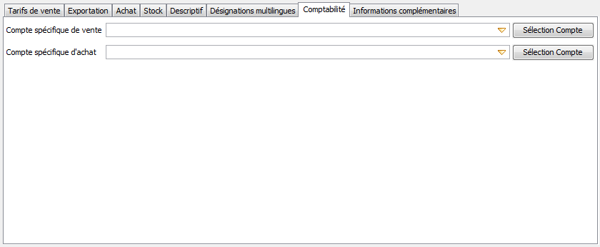

voir ci-joint. Onglet "comptabilité" dans votre fiche article.
Vous pouvez spécifier compte achat et vente.
OpenConcerto créera les écritures en conséquence.
Peut être le bon moment de commander le manuel?
- compta.PNG (9.58 Kio) Vu 5094 fois

le compte d'achat associé à l'article sert à cela.
Vous utilisez "Saisie d'achat" qui est une manière rapide de saisie, pour saisir une facture fournisseur, utilisez Saisie / Facture fournisseur. C'est le pendant de la facture client.
Pour avoir ce menu, il vous faudra mettre à jour en 1.3 (b5 au moment où j’écris ce message).
