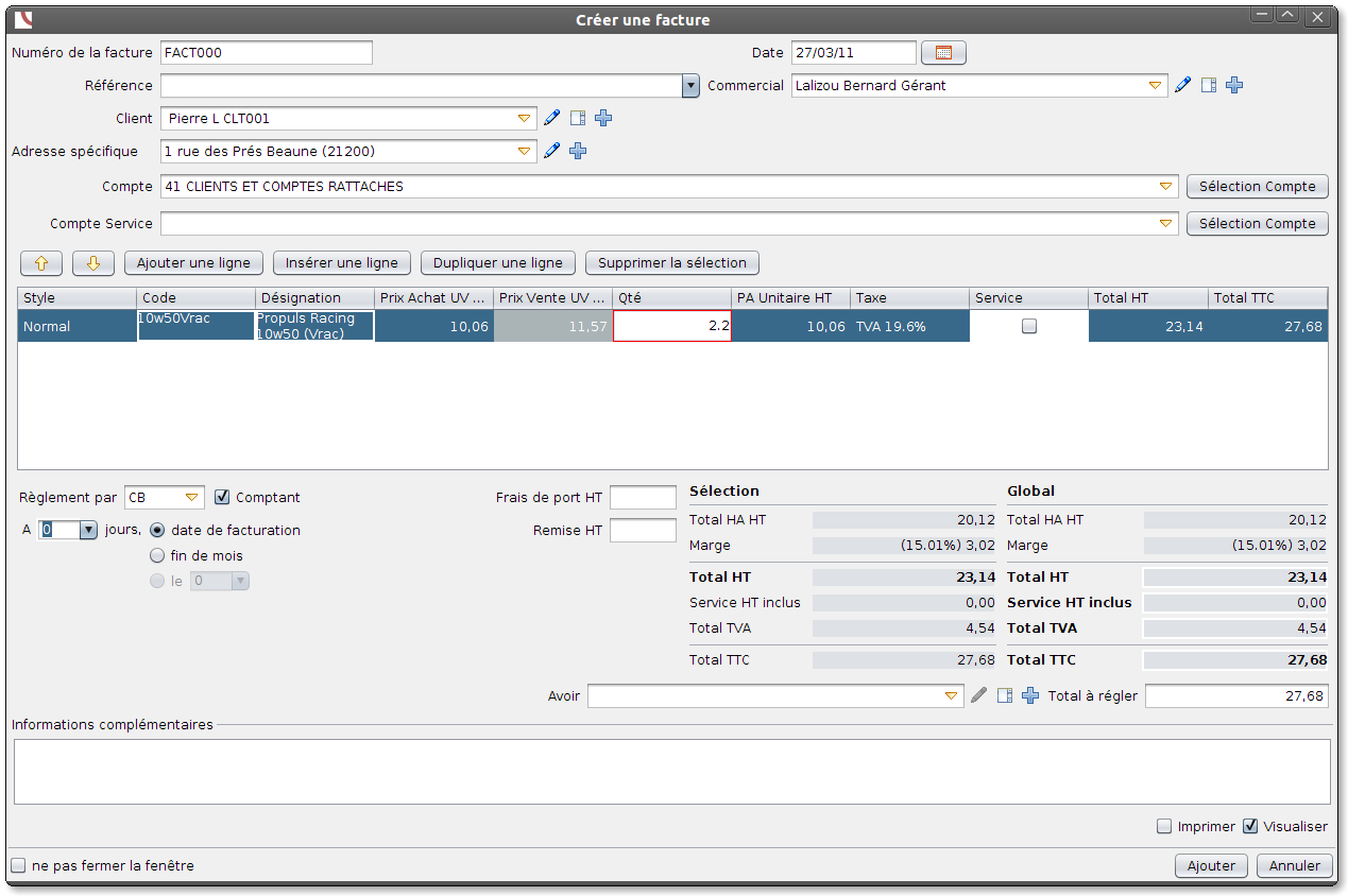

Je vent des produits au délaite (huiles) si je fait une facture pour un client avec 2litre d'huiles ca marche mais si je fait 2.2 litres d'huile ca ne passe plus. j'ai un petit cadre rouge qui apparaît et je ne peut pas continuer ce serais possible de faire en sorte que la quantité sois divisible
si je fait payer mon client 2 litres je perd de l'argent si je le fait payer 3 litres je part mon client ... :-)
voire photo
Capture-Créer une facture.png (69.83 Kio) Vu 8290 fois

bonjour,
cf http://www.openconcerto.org/forum/viewt ... =poids#p58
Nous ajouterons le mode de vente au litre (ex: 3.2L): prix = quantité X litres X prix au litre
2 bidons de 3.2 litres -> 2 * 3.2 * prix au litre..
Nous souhaitons que la notion de quantité reste claire et pas un fourre tout à des bricolages divers :)

ok et quand pensez vous qu'il sera mis en place?
dans mon cas je fait des vidange moto et chaque moto on une quantité d'huile différente donc je dois pouvoir l'utiliser le plus vite possible
dit moi si j'ai bien compris donc
disons que j'ai une moto qui contiens 3,2l donc je métrerait quantité 1 x litre 3,2
ou dois-je ajouter un nouvel article pour 3,1l 3,2l 3,3l, 3,4l etc...
lun. mars 28, 2011 3:37 pm
l'article: huile
quantité: 1
litres: 3.2
pour 5 litres, on utilise l'article existant (huile) mais en précisant que l'on facture 5l
