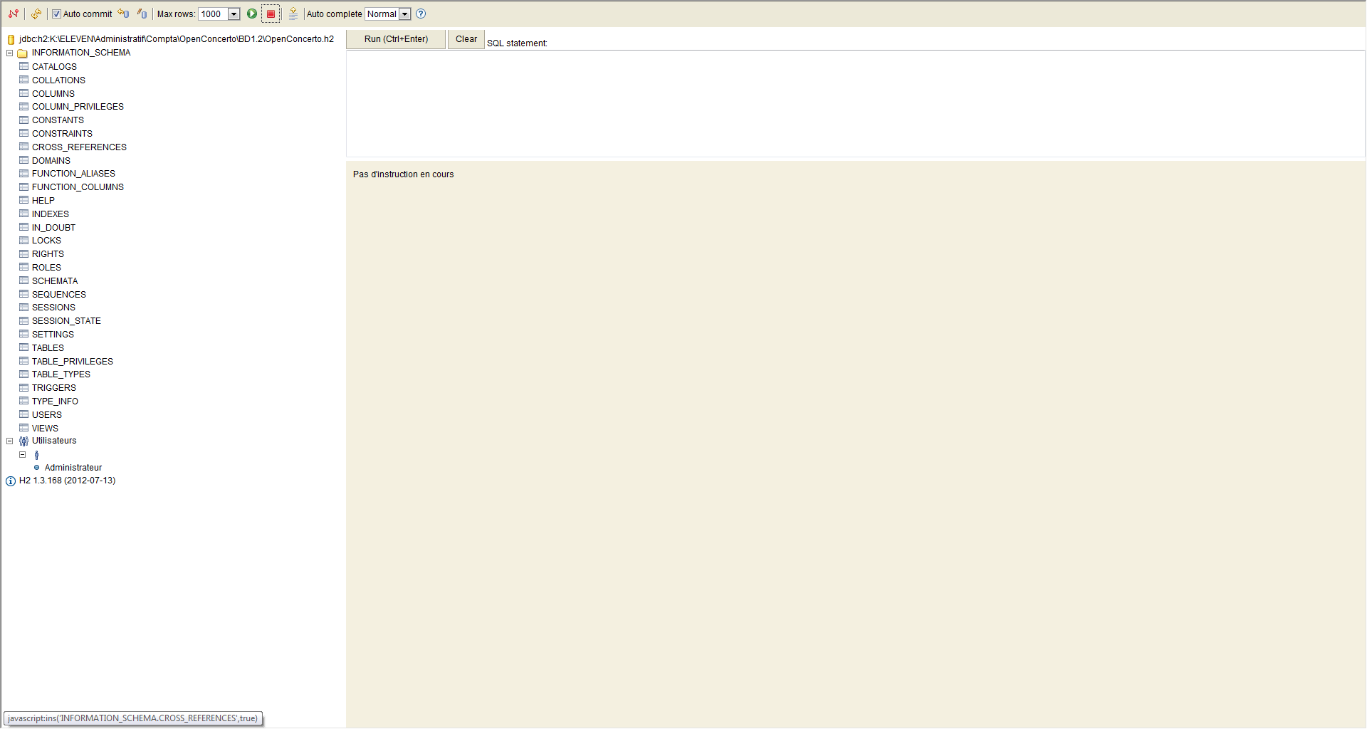

Edit: Database apparement ouverte avec la console H2, mais je ne trouve pas plus d'infos qu'avec RazorSQL...je suis perdu. En capture d'écran ce que j'ai une fois la base ouverte.
Et quand je clique sur les éléments de l'arborescence, ça ne me donne rien de significatif ou d'utile, et dans tous les cas, rien que je puisse éditer...Encore un p'tit coup de pouce ?
ven. août 24, 2012 10:56 pm
Il semble que vous manipulez une base vide... pas celle de OpenConcerto!
Le piège est que H2 créé automatique la base si le fichier n'existe pas :)
