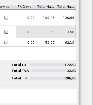

j'ai saisi ce Bon de livraison avec les prix indiqués par mon fournisseur sur sa facture ...
si on additionne la colonne de droite on trouve 206,83 TTC
mais si on fait 172,94 * 19,6% = 33,896 ... soit TTC sur le BL 206,83 ...
sauf que mon fournisseur lui, calcule la TVA à 33,90 et donc un TTC de 206,84 ...
j'ai donc une erreur d'un centime sur la TVA et sur le TTC
de plus impossible de "tricher" en ajoutant un 3° chiffre sur une ligne afin d'arrondir au dessus .. j'ai une erreur ....

Je suis en train de tester O.C. et je ne trouve pas le moyen d'effectuer l’opération. Comment règle-t-on ce problème d'arrondi ? Y a t'il moyen de forcer à partir du TTC ou de rentrer la TVA à la main ?
J'utilise (enfin j’essaie) Open Concerto 1.4.1en mono-poste sur une DEBIAN.
mer. janv. 11, 2017 3:18 pm
corrigez simplement le HT en calculant le TTC/1.2 !

Salut,
Malheureusement ça ne règle pas les problèmes d'arrondi... Tous les montants TTC ne sont pas accessibles avec cette méthode.
Il y a forcement une manière de régler ça sur ce logiciel !
mer. janv. 11, 2017 3:49 pm
Il suffit de mettre plusieurs chiffres après la virgules dans votre facture fournisseur.

OK, merci. L'astuce fonctionne impeccable !
