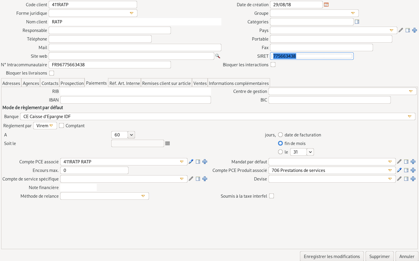

Je n'ai pas le logiciel sous la main, mais dans la fiche client, tu peux associer un client à un compte comptable particulier. L'intitulé est du genre "compte PCE" (plan comptable entreprise). Pour ma part, je crée un compte comptable pour chaque client (411TOTO, 411TITI, etc.).
Capture d’écran du 2024-10-08 13-15-57.png (92.98 Kio) Vu 12928 fois
Voici une fiche client d'exemple. C'est le champs "Compte PCE associé" qu'il faut remplir avec un compte comptable.
