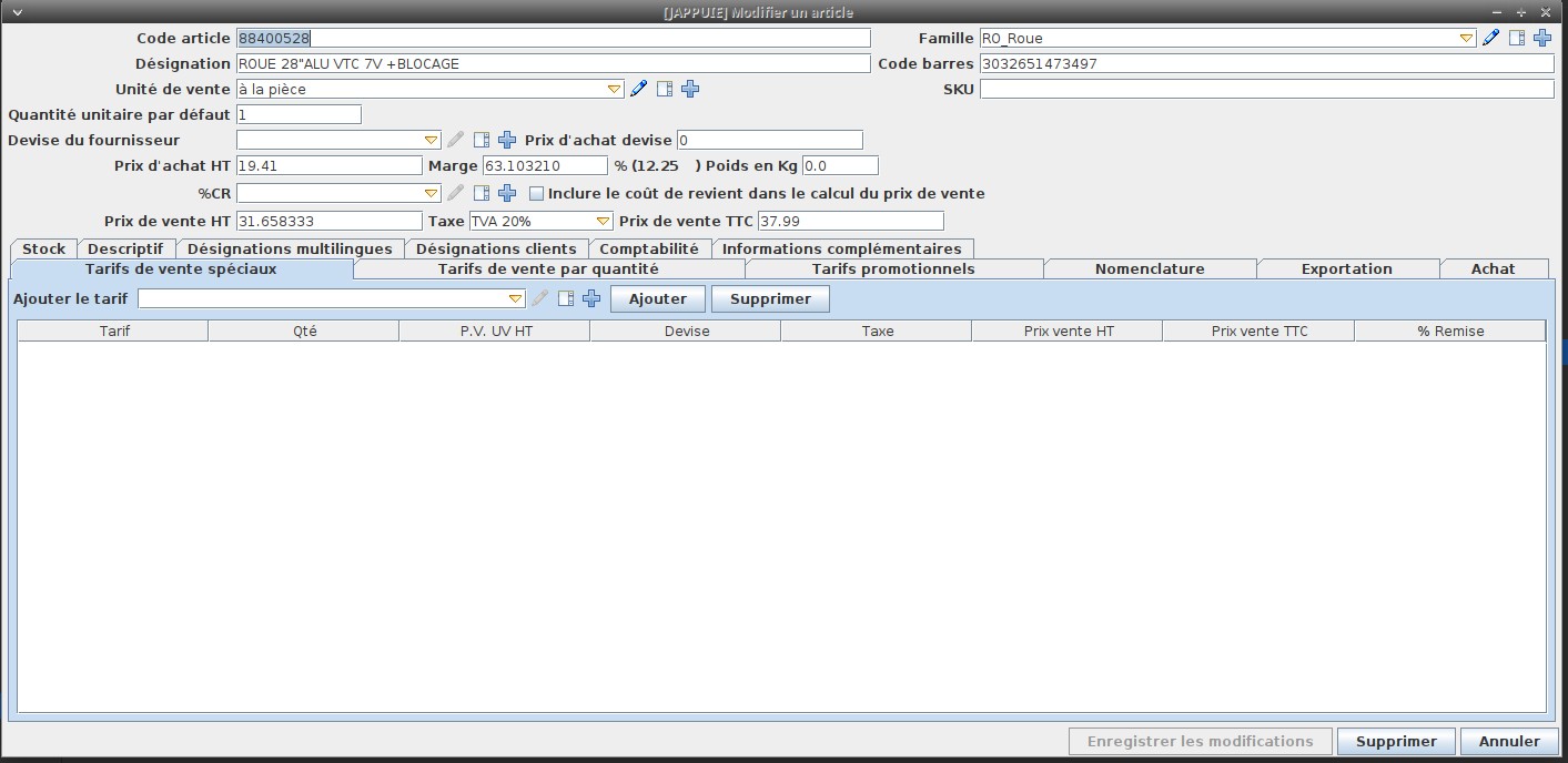

Je viens d'intégrer un liste d'articles dans ma base grâce au module d'import. Cependant, quand j'ai voulu en modifier un (pour modifier la famille) je n'ai pas pu car le bouton "enregistrer les modifications" reste inactif.
Quelqu'un aurait une piste s'il vous plait ?

J'ai testé tout les champs de l'article et essayé de les modifier pour pouvoir enregistrer. Aucun ne permet de le faire.
Je me suis alors dit que c'était mon installation qui avait un problème. J'ai donc essayé l'import sur deux autres installations que je possède (une autre sur Ubuntu et une sur Win10): même résultat.
Pensant alors que c'était le format de mon fichier d'import qui était en cause, je suis revenu au fichier trouvé sur le forum réputé fonctionner: articles3500057742966425394.ods.
J'ai constaté la même chose. Aussi, je crois que le problème vient du module d'import qui laisse les articles importés dans un état non modifiable.

Je fais face au même problème, mais résolu en partie de mon coté.
En laissant la souris sur le bouton "enregistrer les modifications", j'ai l'information que le champ "dépôt stock" est vide.
Effectivement en me rendant dans l'onglet stock, il faut sélectionner l'un des stocks MEME si la case de gestion du stock est décochée.
Je n'ai pas trouvé de colonne permettant de nommer le stock lors de l'import, il faut donc penser a ce détail si on souhaite modifier un article.
