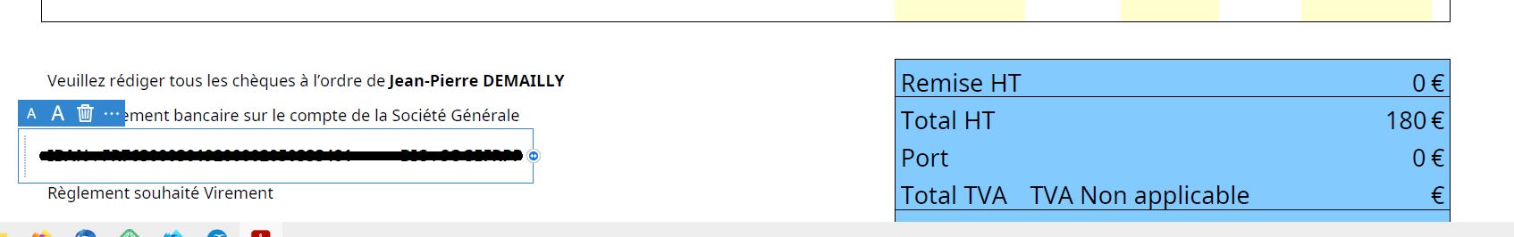

mer. mars 01, 2023 11:13 am
Sans les fichiers modèles et/ou capture d'écran, difficile, voir impossible, de vous aider à bien paramétrer vos documents.
jpdemailly
Messages : 13
Enregistré le : mer. déc. 21, 2022 6:57 am
mer. mars 01, 2023 7:18 pm
guillaume a écrit : ↑
Voici le fichier ods :
VenteFacture.ods
(444.31 Kio) Téléchargé 1127 fois
et le fichier odsp
<odsp>
<spliteveryrow>
<sheet number="0">66</sheet>
</spliteveryrow>
<offset x="40" y="20"/>
<resize percent="85"/>
</odsp>
Voici le bas de page du fichier pdf :

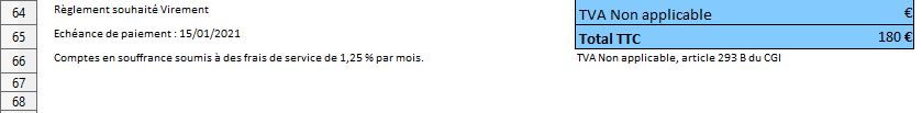

mer. mars 01, 2023 7:28 pm
jpdemailly a écrit : ↑
VenteFacture.ods
et le fichier odsp
<odsp>
<spliteveryrow>
</spliteveryrow>
</odsp>
Voici le bas de page du fichier pdf et ods :
Merci pour la réponse
mar. mars 07, 2023 1:35 pm
J'ai copié le VenteFacture.ods sur mon ordi pour tester, et j'ai bien toute la facture.
Il faudrait vérifier dans les propriétes du pdf, les dimensions du documents, si c'est bien du A4.
Tente également de remettre les VenteFacture.xml et VenteFacture.odsp originaux.
