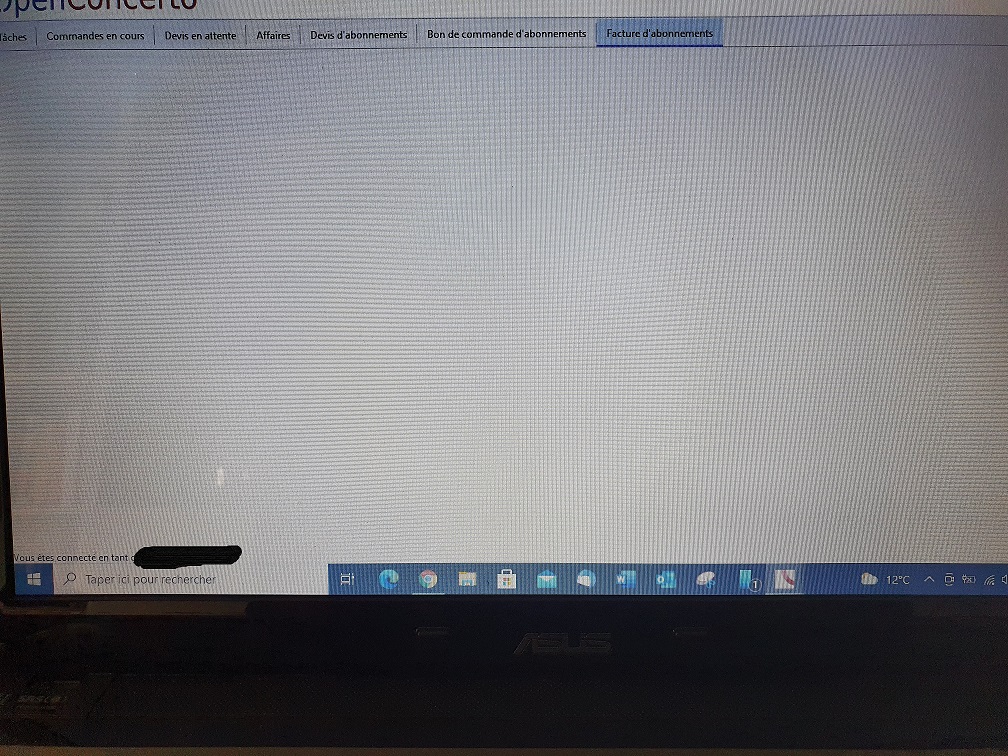

Sur ma page d'accueil du logiciel, je ne peux pas vérifier si j'ai des factures d'abonnement à valider / envoyer etc... En effet, aucune action ne m'est proposée pour me permettre de procéder à la vérification des factures (idem dans l'onglet devis abonnement et bon de commande abonnement).
Malgré une réinstallation, je ne suis pas parvenu à faire fonctionner le module, alors que tout fonctionnait avant mise à jour.

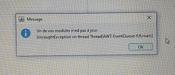

J'ai également le message suivant (qui ne s'affiche cependant plus) : "Un de vos modules n'est pas à jour. UncaughtException on thread Thread[AWT-EventQueue-0,6,main]"
Je précise que lors de le mise à jour, j'ai à nouveau téléchargé les versions des modules.
Ci dessous des captures d'écran (abonnement et message d'erreur) :
