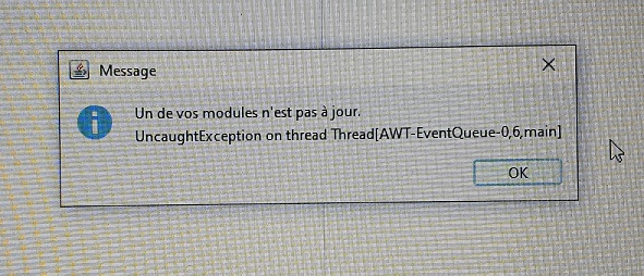

J'ai également le message suivant (qui ne s'affiche cependant plus) : "Un de vos modules n'est pas à jour. UncaughtException on thread Thread[AWT-EventQueue-0,6,main]"
Je précise que lors de le mise à jour, j'ai à nouveau téléchargé les versions des modules.
Ci dessous des captures d'écran (abonnement et message d'erreur) :

Comme évoqué, voici les suites de mes problèmes.
Pour tester, j'ai installé le logiciel et les modules sur un autre PC (qui n'a aucun lien avec l'activité et que je ne peux donc mobiliser à cette fin) avec restauration des sauvegardes.
Tout fonctionne sauf le module "Tickets".
De retour sur le PC pro, j'ai désinstallé les modules posant problèmes, et les ai installés de nouveau. Sans succès. Et dans le pire des cas, je désinstallerai l'ensemble et procéderai à une nouvelle installation "propre".
Le message d'erreur suivant apparaît lors de l'installation du module "Tickets" sans savoir si cela peut vous aider :
"Impossible d'appliquer les changements java.lang.Exception: Couldn't install module org.openconcerto.modules.customersupport.Module created from JarModuleFactory org.openconcerto.modules.customersupport (1.0) from C:\Program Files (x86)\OpenConcerto\Modules\org.openconcerto.modules.customersupport-1.0.jar org.openconcerto.utils.ExceptionHandler: Impossible d'appliquer les changements at org.openconcerto.utils.ExceptionHandler.handle(ExceptionHandler.java:150) at org.openconcerto.utils.ExceptionHandler.handle(ExceptionHandler.java:132) at org.openconcerto.erp.modules.AvailableModulesPanel$3.done(AvailableModulesPanel.java:149) at javax.swing.SwingWorker$5.run(Unknown Source) at javax.swing.SwingWorker$DoSubmitAccumulativeRunnable.run(Unknown Source) at sun.swing.AccumulativeRunnable.run(Unknown Source) at javax.swing.SwingWorker$DoSubmitAccumulativeRunnable.actionPerformed(Unknown Source) at javax.swing.Timer.fireActionPerformed(Unknown Source) at javax.swing.Timer$DoPostEvent.run(Unknown Source) at java.awt.event.InvocationEvent.dispatch(Unknown Source) at java.awt.EventQueue.dispatchEventImpl(Unknown Source) at java.awt.EventQueue.access$500(Unknown Source) at java.awt.EventQueue$3.run(Unknown Source) at java.awt.EventQueue$3.run(Unknown Source) at java.security.AccessController.doPrivileged(Native Method) at java.security.ProtectionDomain$JavaSecurityAccessImpl.doIntersectionPrivilege(Unknown Source) at java.awt.EventQueue.dispatchEvent(Unknown Source) at java.awt.EventDispatchThread.pumpOneEventForFilters(Unknown Source) at java.awt.EventDispatchThread.pumpEventsForFilter(Unknown Source) at java.awt.EventDispatchThread.pumpEventsForFilter(Unknown Source) at java.awt.WaitDispatchSupport$2.run(Unknown Source) at java.awt.WaitDispatchSupport$4.run(Unknown Source) at java.awt.WaitDispatchSupport$4.run(Unknown Source) at java.security.AccessController.doPrivileged(Native Method) at java.awt.WaitDispatchSupport.enter(Unknown Source) at java.awt.Dialog.show(Unknown Source) at java.awt.Component.show(Unknown Source) at java.awt.Component.setVisible(Unknown Source) at java.awt.Window.setVisible(Unknown Source) at java.awt.Dialog.setVisible(Unknown Source) at org.openconcerto.erp.modules.AvailableModulesPanel$1.run(AvailableModulesPanel.java:67) at java.awt.event.InvocationEvent.dispatch(Unknown Source) at java.awt.EventQueue.dispatchEventImpl(Unknown Source) at java.awt.EventQueue.access$500(Unknown Source) at java.awt.EventQueue$3.run(Unknown Source) at java.awt.EventQueue$3.run(Unknown Source) at java.security.AccessController.doPrivileged(Native Method) at java.security.ProtectionDomain$JavaSecurityAccessImpl.doIntersectionPrivilege(Unknown Source) at java.awt.EventQueue.dispatchEvent(Unknown Source) at java.awt.EventDispatchThread.pumpOneEventForFilters(Unknown Source) at java.awt.EventDispatchThread.pumpEventsForFilter(Unknown Source) at java.awt.EventDispatchThread.pumpEventsForHierarchy(Unknown Source) at java.awt.EventDispatchThread.pumpEvents(Unknown Source) at java.awt.EventDispatchThread.pumpEvents(Unknown Source) at java.awt.EventDispatchThread.run(Unknown Source) Caused by: java.util.concurrent.ExecutionException: java.lang.Exception: Couldn't install module org.openconcerto.modules.customersupport.Module created from JarModuleFactory org.openconcerto.modules.customersupport (1.0) from C:\Program Files (x86)\OpenConcerto\Modules\org.openconcerto.modules.customersupport-1.0.jar at java.util.concurrent.FutureTask.report(Unknown Source) at java.util.concurrent.FutureTask.get(Unknown Source) at javax.swing.SwingWorker.get(Unknown Source) at org.openconcerto.erp.modules.AvailableModulesPanel$3.done(AvailableModulesPanel.java:131) ... 42 more Caused by: java.lang.Exception: Couldn't install module org.openconcerto.modules.customersupport.Module created from JarModuleFactory org.openconcerto.modules.customersupport (1.0) from C:\Program Files (x86)\OpenConcerto\Modules\org.openconcerto.modules.customersupport-1.0.jar at org.openconcerto.erp.modules.ModuleManager.installAndRegister(ModuleManager.java:1921) at org.openconcerto.erp.modules.ModuleManager.applyChange(ModuleManager.java:1784) at org.openconcerto.erp.modules.ModuleManager.applyChange(ModuleManager.java:1665) at org.openconcerto.erp.modules.AvailableModulesPanel$3.doInBackground(AvailableModulesPanel.java:125) at org.openconcerto.erp.modules.AvailableModulesPanel$3.doInBackground(AvailableModulesPanel.java:1) at javax.swing.SwingWorker$1.call(Unknown Source) at java.util.concurrent.FutureTask.run(Unknown Source) at javax.swing.SwingWorker.run(Unknown Source) at java.util.concurrent.ThreadPoolExecutor.runWorker(Unknown Source) at java.util.concurrent.ThreadPoolExecutor$Worker.run(Unknown Source) at java.lang.Thread.run(Unknown Source) Caused by: java.lang.IllegalStateException: erreur lors de l'ajout des status at org.openconcerto.modules.customersupport.Module.install(Module.java:94) at org.openconcerto.erp.modules.ModuleManager$6.handle(ModuleManager.java:1163) at org.openconcerto.sql.utils.SQLUtils$3.handle(SQLUtils.java:159) at org.openconcerto.sql.model.ConnectionHandler.compute(ConnectionHandler.java:59) at org.openconcerto.sql.model.SQLDataSource.useConnection(SQLDataSource.java:897) at org.openconcerto.sql.model.SQLDataSource.useConnection(SQLDataSource.java:861) at org.openconcerto.sql.utils.SQLUtils.executeAtomic(SQLUtils.java:137) at org.openconcerto.sql.utils.SQLUtils.executeAtomic(SQLUtils.java:100) at org.openconcerto.erp.modules.ModuleManager.install(ModuleManager.java:1154) at org.openconcerto.erp.modules.ModuleManager.installAndRegister(ModuleManager.java:1919) ... 10 more Caused by: java.sql.SQLException: unable to insert SQLRowValues on /COMPLETION/ : {CHAMP=CUSTOMER_SUPPORT_TICKET.STATUS(class java.lang.String), LABEL=En cours(class java.lang.String)} using {LABEL=En cours, CHAMP=CUSTOMER_SUPPORT_TICKET.STATUS} at org.openconcerto.sql.model.SQLRowValues.insertJustThis(SQLRowValues.java:2039) at org.openconcerto.sql.model.SQLRowValuesCluster$Insert.execOn(SQLRowValuesCluster.java:1794) at org.openconcerto.sql.model.SQLRowValuesCluster$Node.store(SQLRowValuesCluster.java:1698) at org.openconcerto.sql.model.SQLRowValuesCluster$Node.store(SQLRowValuesCluster.java:1693) at org.openconcerto.sql.model.SQLRowValuesCluster$Node.access$3(SQLRowValuesCluster.java:1692) at org.openconcerto.sql.model.SQLRowValuesCluster$2.handle(SQLRowValuesCluster.java:555) at org.openconcerto.sql.model.SQLRowValuesCluster$2.handle(SQLRowValuesCluster.java:1) at org.openconcerto.sql.utils.SQLUtils$3.handle(SQLUtils.java:159) at org.openconcerto.sql.model.ConnectionHandler.compute(ConnectionHandler.java:59) at org.openconcerto.sql.model.SQLDataSource.useConnection(SQLDataSource.java:897) at org.openconcerto.sql.model.SQLDataSource.useConnection(SQLDataSource.java:861) at org.openconcerto.sql.utils.SQLUtils.executeAtomic(SQLUtils.java:137) at org.openconcerto.sql.utils.SQLUtils.executeAtomic(SQLUtils.java:100) at org.openconcerto.sql.model.SQLRowValuesCluster.store(SQLRowValuesCluster.java:522) at org.openconcerto.sql.model.SQLRowValuesCluster.store(SQLRowValuesCluster.java:441) at org.openconcerto.sql.model.SQLRowValuesCluster.store(SQLRowValuesCluster.java:436) at org.openconcerto.sql.model.SQLRowValues.store(SQLRowValues.java:2010) at org.openconcerto.sql.model.SQLRowValues.insert(SQLRowValues.java:2006) at org.openconcerto.modules.customersupport.Module.install(Module.java:81) ... 19 more Caused by: java.sql.SQLException: Unable to insert prep39: INSERT INTO "OpenConcerto"."OpenConcerto49"."COMPLETION" ("LABEL", "CHAMP") VALUES (?, ?) {1: 'En cours', 2: 'CUSTOMER_SUPPORT_TICKET.STATUS'} at org.openconcerto.sql.model.SQLRowValues$6.handle(SQLRowValues.java:2027) at org.openconcerto.sql.model.SQLRowValues$6.handle(SQLRowValues.java:1) at org.openconcerto.sql.model.ConnectionHandler.compute(ConnectionHandler.java:59) at org.openconcerto.sql.model.SQLDataSource.useConnection(SQLDataSource.java:897) at org.openconcerto.sql.model.SQLDataSource.useConnection(SQLDataSource.java:861) at org.openconcerto.sql.model.SQLRowValues.insertJustThis(SQLRowValues.java:2017) ... 37 more Caused by: org.h2.jdbc.JdbcSQLException: Unique index or primary key violation: "PRIMARY_KEY_FCA ON ""OpenConcerto49"".COMPLETION(CHAMP, LABEL) VALUES ( /* key:9 */ 'CUSTOMER_SUPPORT_TICKET.STATUS', 'En cours')"; SQL statement: INSERT INTO "OpenConcerto"."OpenConcerto49"."COMPLETION" ("LABEL", "CHAMP") VALUES (?, ?) [23505-175] at org.h2.message.DbException.getJdbcSQLException(DbException.java:332) at org.h2.message.DbException.get(DbException.java:172) at org.h2.message.DbException.get(DbException.java:149) at org.h2.index.BaseIndex.getDuplicateKeyException(BaseIndex.java:101) at org.h2.index.PageBtree.find(PageBtree.java:121) at org.h2.index.PageBtreeLeaf.addRow(PageBtreeLeaf.java:148) at org.h2.index.PageBtreeLeaf.addRowTry(PageBtreeLeaf.java:101) at org.h2.index.PageBtreeIndex.addRow(PageBtreeIndex.java:96) at org.h2.index.PageBtreeIndex.add(PageBtreeIndex.java:87) at org.h2.table.RegularTable.addRow(RegularTable.java:119) at org.h2.command.dml.Insert.insertRows(Insert.java:157) at org.h2.command.dml.Insert.update(Insert.java:115) at org.h2.command.CommandContainer.update(CommandContainer.java:79) at org.h2.command.Command.executeUpdate(Command.java:253) at org.h2.jdbc.JdbcPreparedStatement.execute(JdbcPreparedStatement.java:193) at org.apache.commons.dbcp.DelegatingPreparedStatement.execute(DelegatingPreparedStatement.java:172) at org.openconcerto.sql.model.SQLRowValues.insert(SQLRowValues.java:2506) at org.openconcerto.sql.model.SQLRowValues$6.handle(SQLRowValues.java:2022) ... 42 more"
