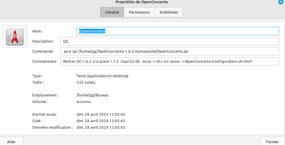

dim. avr. 28, 2024 11:35 am

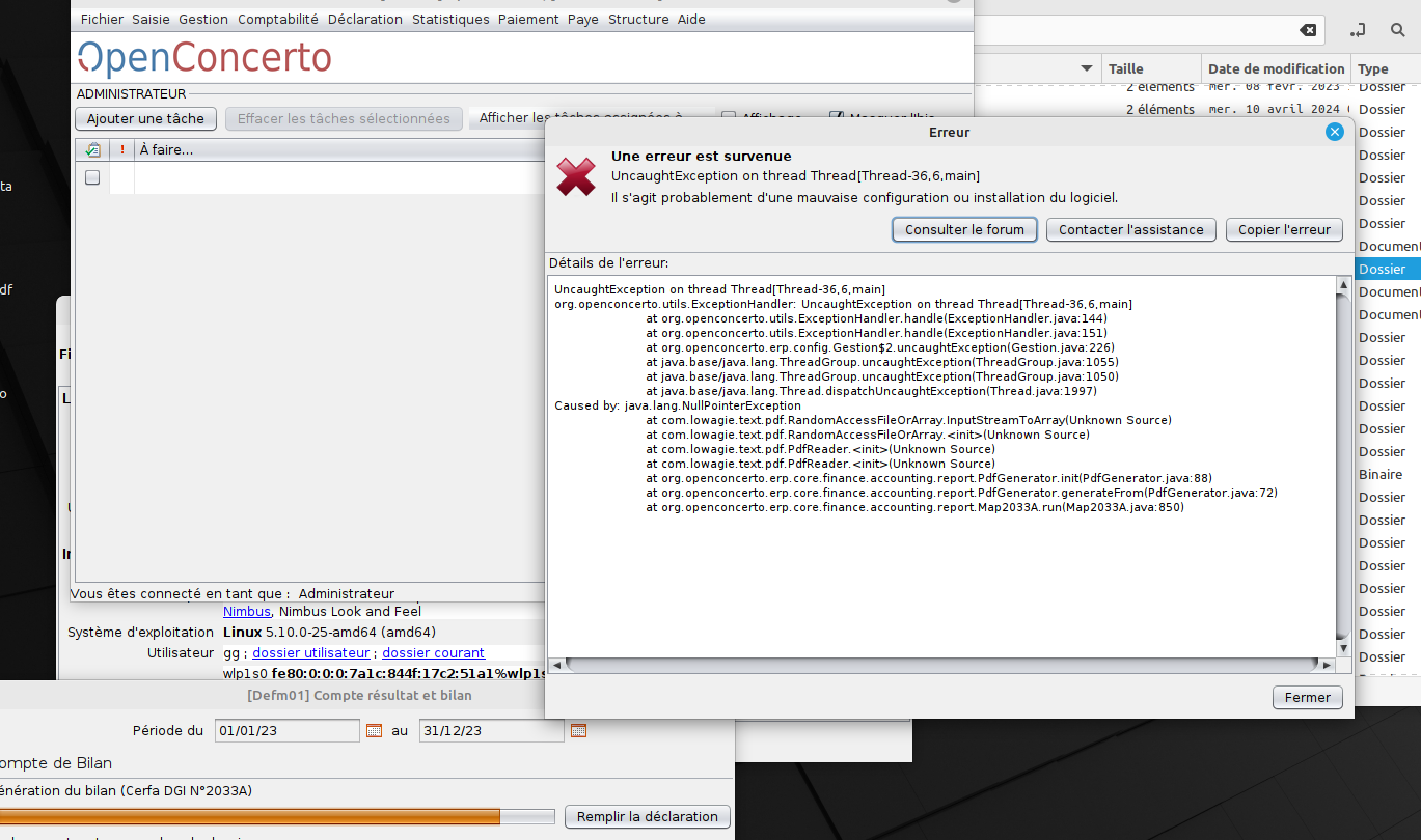

Bonjour A tous ;
Je n'arrive plus a démarer OC J'ai des errreurs pourtant j'arrive a ma connecter a la base de donnée mais quand je veux démarer çà marche pas ??
Je vous envoie les erreurs que j'ai ....
Pour me connecter je passe par Configuration.jar et cela marche pour la base de données ??
Bon J'attends vos commantaire .
A++ GG001

dim. avr. 28, 2024 11:38 am
Bonjour a Tous ;
Je joint les dossiers que je ne vois pas dans mon message ??
Merci A++ GG001
dim. avr. 28, 2024 1:56 pm
C'est typique d'une base de données H2 abîmée (souvent par une coupure lors de l'utilisation du logiciel),
on n'a pas ce genre de problème avec PostgreSQL.
2 choix: restaurer le fichier depuis une sauvegarde ou réparer le fichier (notre hotline peut le faire).

mer. mai 01, 2024 12:11 pm
Bonjour Guillaume ;
Je n'arrive plus a sortir les Bilans ??
Pdf Générateur.java:72==== is no Good ??
Bon A++ GG
