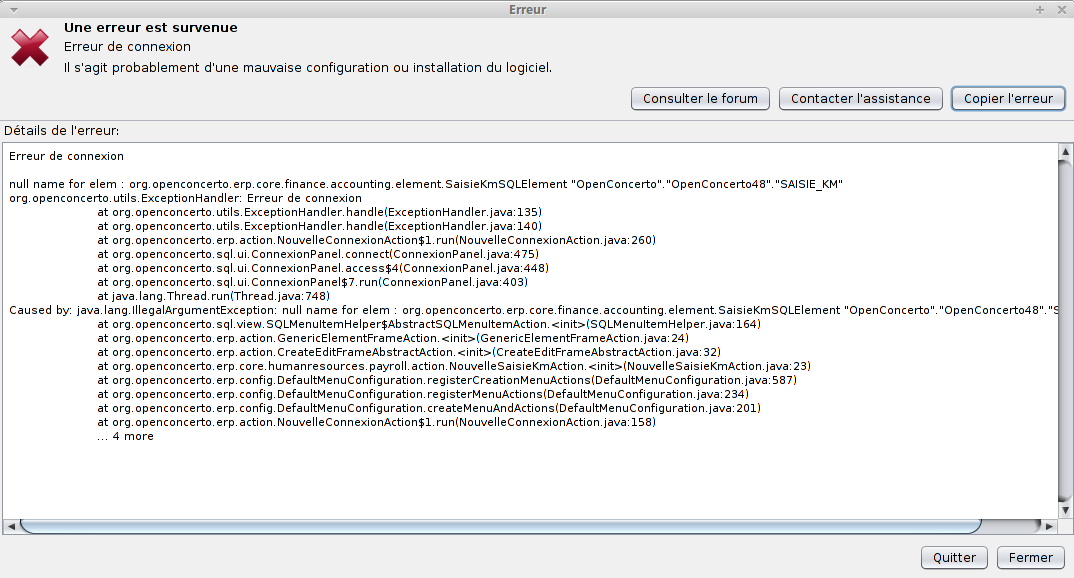

par oturpin
Après mise à jour de la base de données, j'obtiens une erreur au lancement:
Erreur lancement OC1.6.png (58.08 Kio) Vu 16681 fois
Quelqu'un l'a rencontré ?

Re: OpenConcerto 1.6
Posté : jeu. déc. 27, 2018 5:52 pm
Bizarre vos erreurs, essayez de re-télécharger et de réinstaller.
