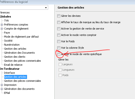

mer. août 01, 2018 8:45 am
Cochez cette option :
mer. août 01, 2018 2:36 pm
il faut cocher "Activer le mode vente comptoir" et non le mode de vente spécifique. Relancez OpenConcerto et vous aurez accès à la liste des ventes qui contient les boutons dont vous avez besoin.

lun. août 06, 2018 2:00 pm
Activez le mode vente comptoir, je me suis trompé sur la capture d'écran.
Vous retrouvez l'interface d'avant et vos dates.
