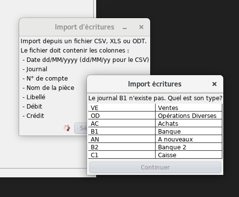

Je vous signale un bug concernant l'importation des écritures. Lors de l'importation, Openconcerto s'arrête pour me dire que le journal B1 n'existe pas (voir copie d'écran). Hors celui-ci existe bien, car Openconcerto me propose bien de le sélectionner. Je choisis alors manuellement le journal B1 puis l'importation continue normalement.
Le problème se renouvelle lorsqu'il tombe sur les écritures concernant les journaux AC, AN, B2 et C1. Alors qu'ils sont bien déclarés avant. Bref, ce sont tous les journaux non présent par défaut dans OpenConcerto. Aucun soucis avec les écritures liées au journal VE par exemple.
Au final l'importation se fait correctement, donc ce n'est pas un bug bloquant.
