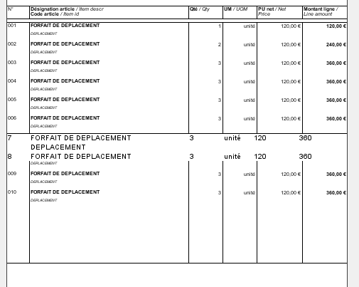

Messages : 202
dim. nov. 26, 2017 1:57 pm
Je reviens sur ce problème, lorsque j'ai plusieurs pages, le style est "cassé" à partir de la 2 eme page (screenshot ci-joint), les lignes 8, 9 et 10 font parties de la deuxième page.
Le style est inversé entre la description (FORFAIT DE DEPLACEMENT) et le code (DEPLACEMENT) sur la deuxième page.
Une idée ??

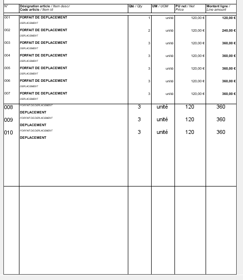

Messages : 202
dim. nov. 26, 2017 4:46 pm
Bonsoir et bien joué, il y a effectivement du mieux mais cette fois les 2 premières lignes de la page suivante ont toujours ce problème.
Messages : 202
dim. nov. 26, 2017 4:55 pm
Quand je réajuste le fichier xml c'est le même problème :?
