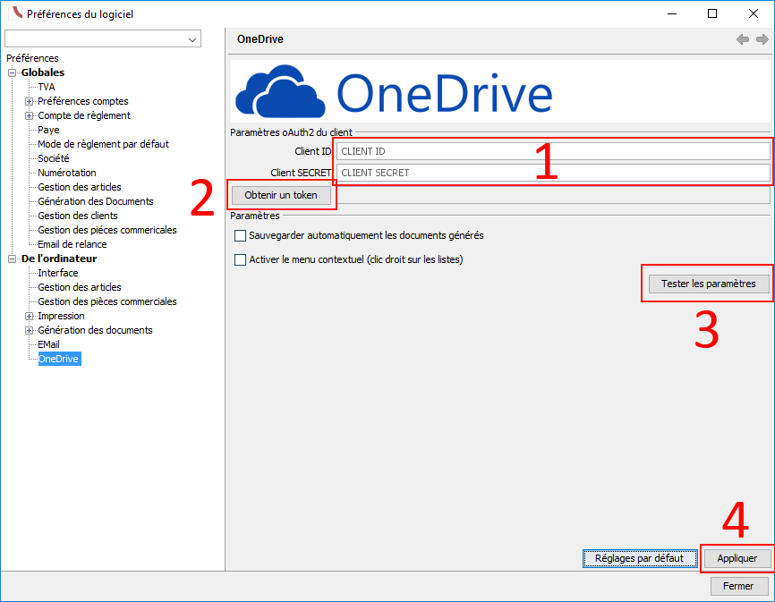

Prise en main:
Lors de la première installation, aller dans les préférences: Fichier->Préférences.
Pour des raisons de "désengagement" de ma part (ou de liberté pour les autres...), j'ai volontairement laissé le soin aux utilisateurs de saisir certains paramètres comme le Client ID et le Client SECRET (Le processus peut se résumer à un seul bouton sinon).
Je ne vais pas rentrer dans les détails pour cette partie, ceux qui savent ce que c'est sauront faire, pour les autres le mieux est de demander à ILM de s'en charger moyennant quelques jetons (ou qqn dans votre entourage qui sait de quoi il en retourne).
Je vous propose des clefs que j'ai généré pour l'occasion (simplement pour tester, JE NE GARANTIT PAS LA PERENNITE DE CES CLEFS, NE PAS UTILISER EN PRODUCTION).
Client ID: f4f0ed57-fc6b-46d4-890f-dd9d501f28c6
Client SECRET: Hj4X3sVFwp0eQJBfEDHajT4
NE SURTOUT PAS UTILISER EN PRODUCTION)
Saisissez ces clefs dans les champs correspondants et procédez comme indiqué dans le screenshot.
Après avoir cliqué sur le bouton "Obtenir un token", une fenêtre s'ouvrira pour vous demander de saisir vos identifiants OneDrive et autoriser l'application OpenConcerto, après avoir autorisé la fenêtre se fermera (ou pas, ça dépend des navigateurs, si c'est pas le cas fermez la et retournez sur OpenConcerto comme indiqué), le champs grisé à côté du bouton doit maintenant contenir une suite de chiffres et lettres.
Vous pouvez maintenant tester les paramètres, celà créera un fichier un dossier OpenConcerto avec un fichier texte dedans.

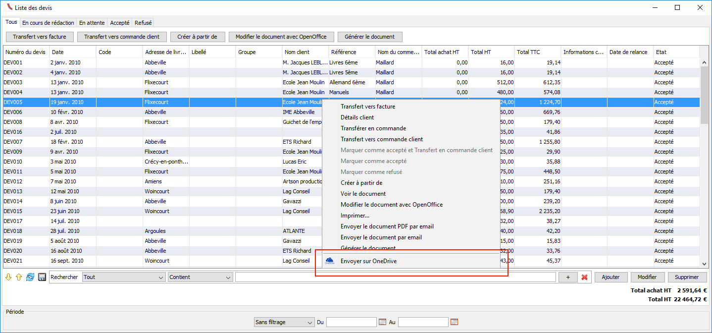

Un clic droit sur la liste des devis et factures vous permet également d'envoyer les documents manuellement (voir screenshot ci-joint.
