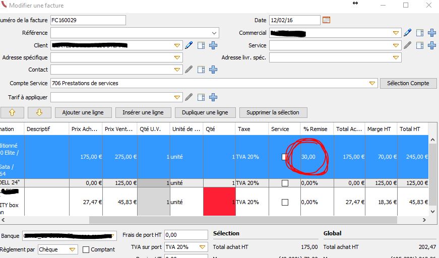

Je viens signaler un bug.
Lorsque dans la colonne "remise" d'une facture je rentre une valeur sans le % a la fin
(imaginons que je veuille faire une remise de 30EUR au lieu de XX%)
Ca plante...

Le pb se produit a la génération du document quand on ferme la facture ou quand on clique sur "générer le document"
Même le fait de mettre 0.00 dans la colonne remise déclenche une erreur, il faut mettre 0.00%

Je pense que c'est prévu soit en EUR soit en pourcentage.
Ça m'embetterai beaucoup d'avoir a calculer un pourcentage quand je veux faire une remise de 5EUR sur un article....
Je pense que si tu n'as pas le BUG c'est que tu n'affiche pas la remise sur ton document.
J'ai rajouté dans mon document une colonne 'remise' en modifiant la configuration du modéle et en ajoutant :
<element location="L" type="fill">
			<field base="Societe" table="SAISIE_VENTE_FACTURE_ELEMENT" valuesExpected="0" name="POURCENT_REMISE" type="devise"/>
		</element>
Ça fonctionne très bien quand la remise est un % mais pas quand c'est une valeur entière !
