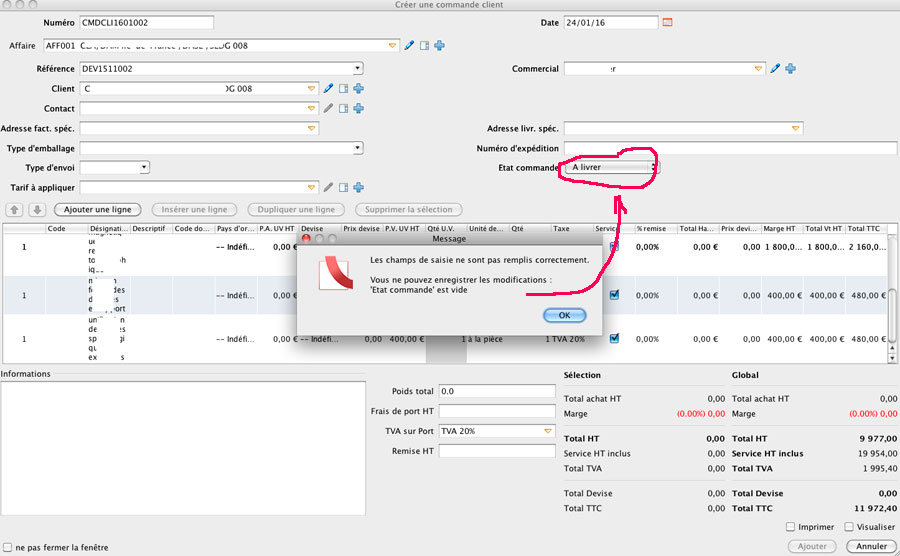

Petit bug 1.4
Une devis est entré
clic droit sur le Devis "transformer en commande"
La page "creer une commande client" s'ouvre.
"Ajouter" reste grisé.
Message d'erreur "Vous ne pouvez enregistrer les modification: Etat commande est vide"
Je choisi "a livrer" dans la lsite déroulante "Etat commande"
Si je déselectionne " service" dans une des lignes de la commande, "Ajouter" devient cliquable. Je resélectionne "service" et tout est bon...
OC ne prend pas en compte le changement de statut de "Etat commande" pour activer "valider"
Par ailleurs, je ne comprends pas le "service HT inclus" (en bas à droite) qui est à 19954, ce qui ne correspond à rien du tout. Enfin, à Total HT x 2 (ce qui se confirme si je déselectionne "service" sur quelques lignes du BC)

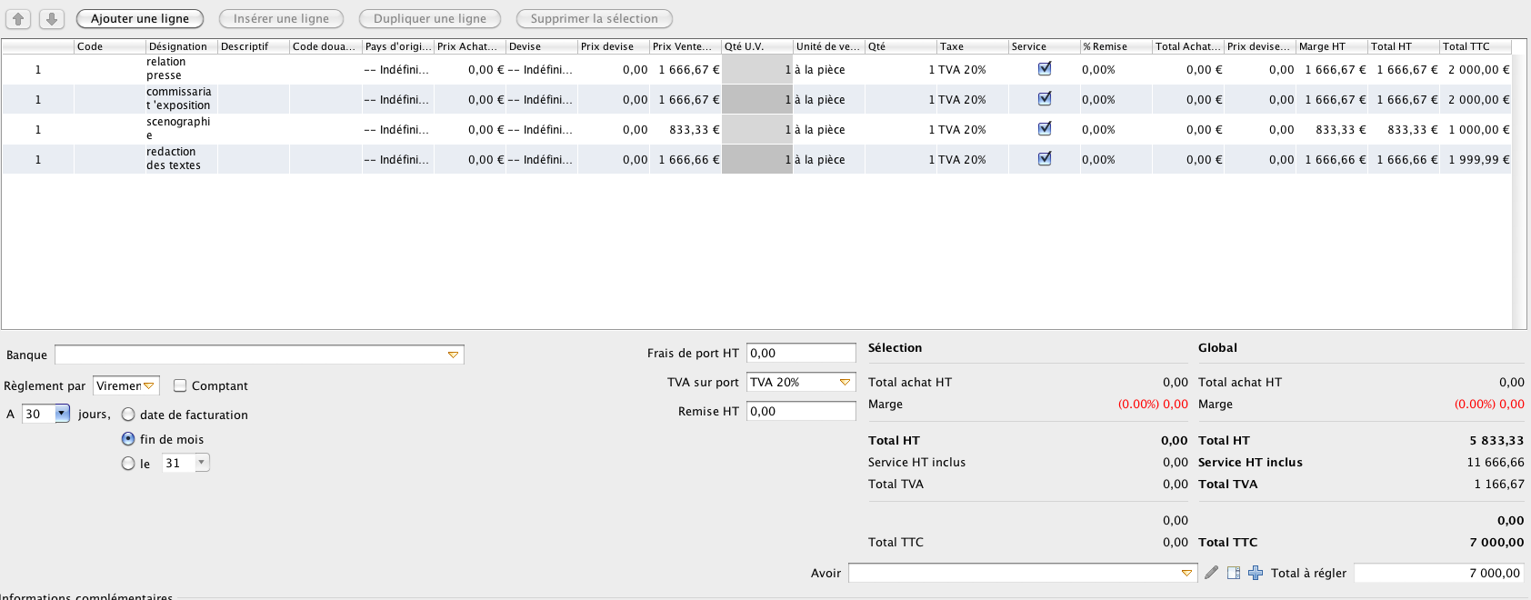

ci joint une copie ecran du problème de calcul du total (en bas à droite, "Service HT inclus" est mal calculé)
C'est un vrai bug. Et aucune réponse. J'espère qu'ilm aura pris ca en compte.

les 2 bugs sont corrigés et inclus pour la prochaine version.
