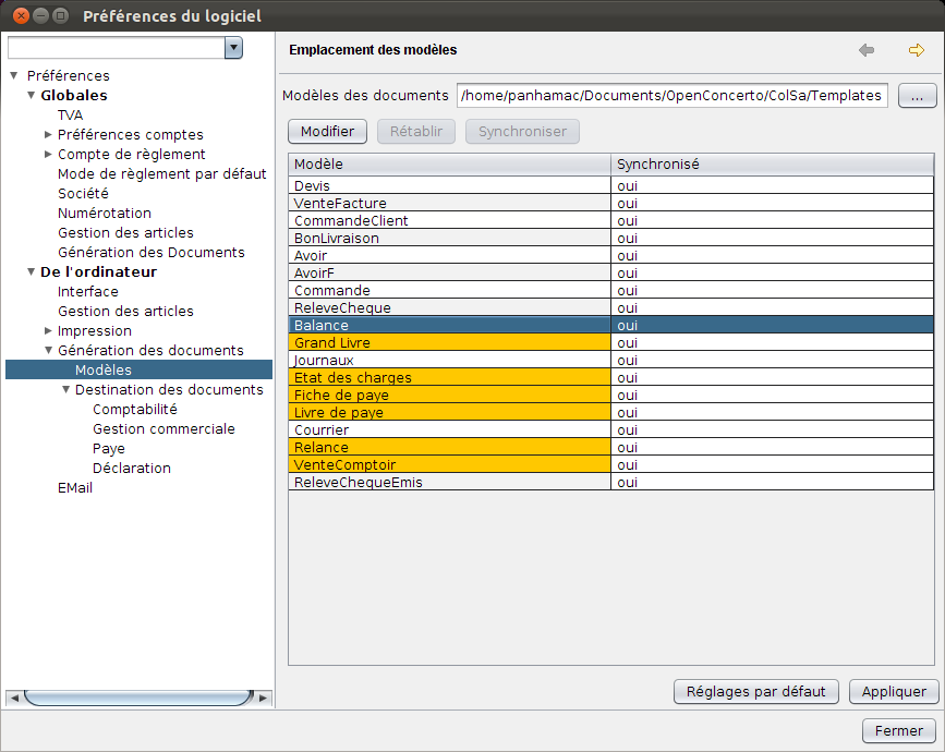

Fichier-> Préférences->de l'Ordinateur->Génération des documents
Là, on peut voir qu'on peut définir l'emplacement des Canevas et celui des documents créés.

Je viens de procéder à la duplication des fichiers contenus dans configuration/ template/ defaut et j'ai remarqué que certains fichiers avaient un parallèle en .odsp sans fichier en .xml, et d'autres ont un fichier parallèle en .xml mais pas en .odsp
Exemple: balance.ods / balance.odsp mais pas de fichier balance.xml
ou encore: ficherelance.ods/ ficherelance.xml mais pas de ficherelance.odsp
Pour quelle raison (si ce n'est pas trop technique)? Il me semblait avoir compris que le fichier .odsp permettait de lier le fichier .xml au fichier .ods, aurais-je mal compris?
Autre question, est-il nécessaire ou judicieux d'avoir fait des copies de tous les fichiers? En effet, le fichier balance par exemple, je n'ai pas l'intention (du moins pour l'instant) d'y toucher et je ne crois pas qu'il fasse partie des fichiers pour lesquels on puisse indiquer un chemin d'accès différent. Du coup, l'ai-je dupliqué pour rien? Je sais que j'aurai dû poser la question avant de le faire, mais quand je suis en mode automate, pour des tâches répétitives, j'ai tendance à me laisser absorber par la tâche. :D

Voici comment j'ai procédé:
1- j'ai copié tous les fichiers du répertoire configuration/ template/ defaut
2- j'ai modifié le fichier devis.xml pour que la colonne Qté Unitaire apparaisse (selon le code indiqué plus haut dans la discussion)
3- j'ai indiqué dans préférence/ gestion ordinateur/ documents l'emplacement des nouveaux fichiers de références et cliqué sur appliquer
4- j'ai saisi un devis test
5- je lance visualisation et là, patatra!! rien d'autre que la même chose qu'avant toutes ces modifications.
Faut-il, à l'étape 3, indiquer pour chaque pièce le fichier de référence? Si oui je vais avoir un problème car tous les fichiers dupliqués de mon nouveau répertoire sont grisés et je ne peux en sélectionner aucun.

Si vous avez effectué des modifications et qu'elles ont bien été enregistrées mais qu'elles n'apparaissent pas à la création du document, c'est que le logiciel ouvre le mauvais canevas OU que les modifications du canevas sont incorrectes et ne donnent aucun résultat visible lors de la création du document !
...indiquer pour chaque pièce le fichier de référence?
Pour les canevas, un seul emplacement peut être défini (par société).
Normalement, si vous modifiez vos canevas à partir de cet écran et que vous les synchronisez après modifications, OC devrait "savoir" les trouver et s'en servir pour créer le documents.
Pour la DESTINATION des documents créés, des répertoires individuels peuvent être définis.
[Ne pas oublier de synchroniser ses canevas lorsqu'on les modifie [OC crée une copie de travail temporaire].]
...mon nouveau répertoire sont grisés et je ne peux en sélectionner aucun.
Est-il accessible en écriture?
