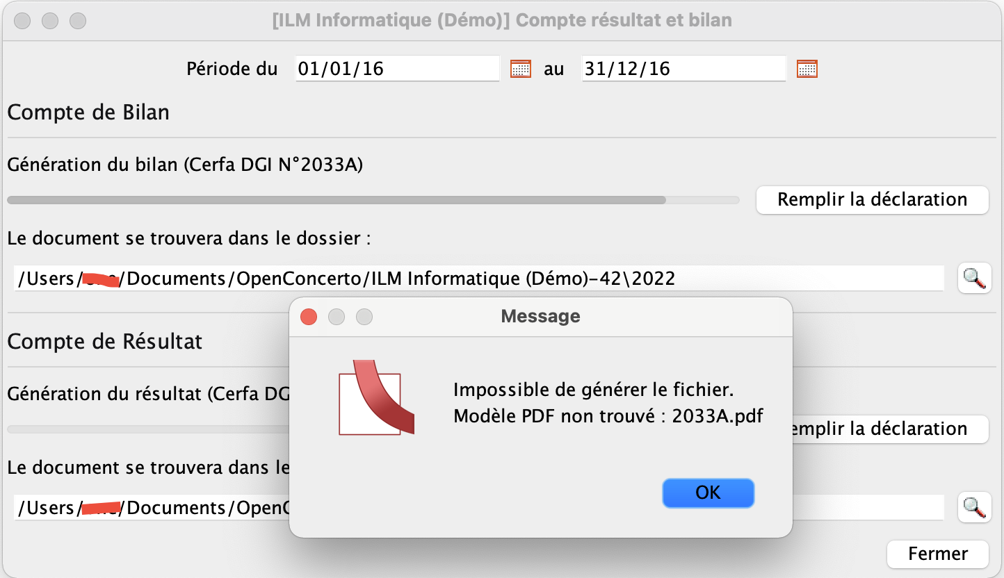

Tu as raison Mélanie, je viens de passer un moment à installer la 1.7.1 normale sur mon M1 sous Big Sur et ça fait pareil, pas possible de trouver les modèles 2033 en pdf. J'ai essayé avec plusieurs années, celle en cours, l'année passée, en changeant le calendrier, toujours le message d'erreur.

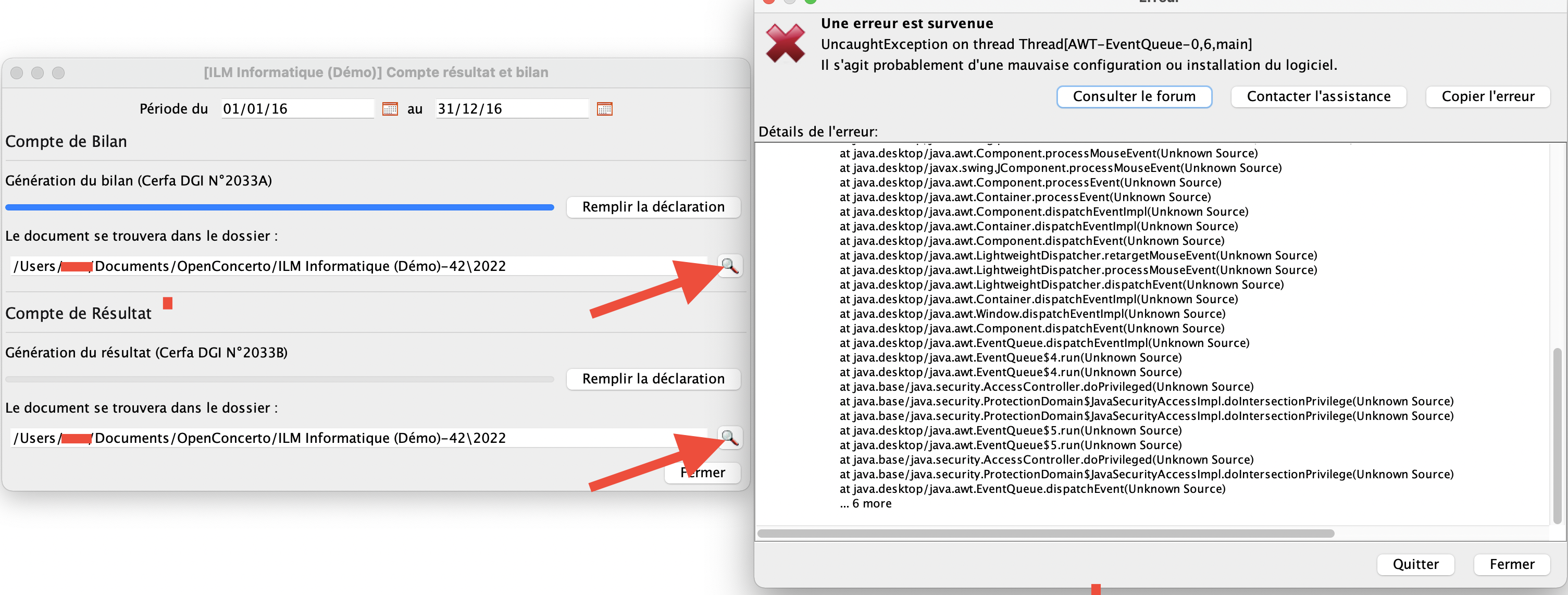

L'install s'est très bien passée, pas d'erreur. Par contre toujours l'erreur en cliquant sur les loupes de la fenêtre des déclarations (ci-joint les snaps).
Que ce soit sur Macos X ou Moacos XI c'est pareil. Même problème sur mon macbook pro sous El capitan (Osx 10,11,6). Que ce soit la 1.7.1 ou la beta 1.7.2.xx, ça à l'air de faire pareil sur mes deux machines.

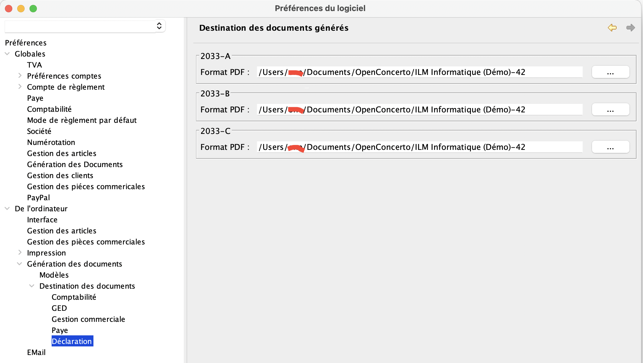

Pas évident de poster plusieurs images dans le même post
Capture d’écran 2022-05-17 à 19.47.04.png (1.41 Mio) Vu 21751 fois
