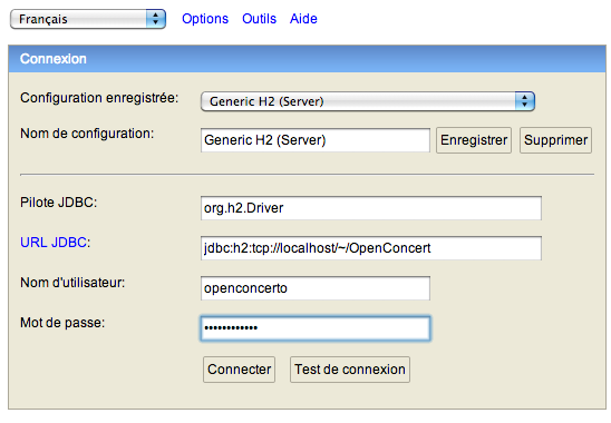

J'ai fait toutes les étapes citées dans ce fil, lancé la console h2 (sur osx), et me suis connecté à la bdd OpenConcerto
Fenêtre de connexion à la console h2

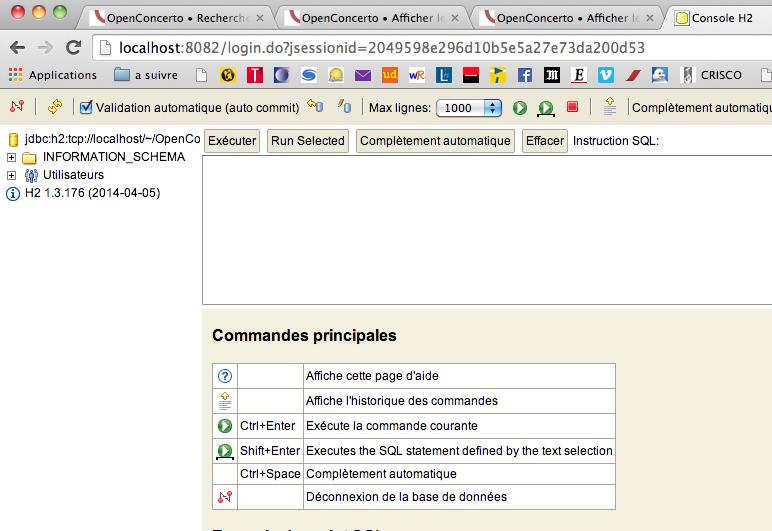

Mais j'arrive sur cet écran, et là, je ne trouve aucune trace des tables, notamment SOCIETE_COMMON
Capture d’écran 2014-05-16 à 20.49.47.png (93.46 Kio) Vu 12322 fois
Je suppose que normalement, les tables disponibles s'affichent dans la colonne de gauche et il ne reste qu'à modifier à la main les données, non?

sam. mai 17, 2014 7:55 pm
il faut utiliser une url jdbc de type file: et pas une de type tcp://, cf la doc de H2.

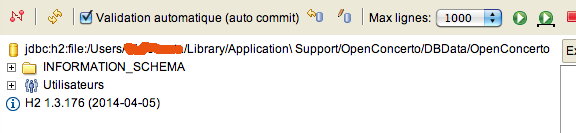

Je viens de découvrir comment trouver l'adresse de la bdd: Aide > Information.
L'adresse donnée est h2:file:/Users/Moi/Library/Application\ Support/OpenConcerto/DBData/Openconcerto
Mais toujours aucune tables de trouvées.
ps: si je retire le OpenConcerto à la fin, comme lu sur un autre fil du forum, ca ne marche toujours pas

Je ne m'explique pas le probleme.
La bdd est bien située ici: h2:file:/Users/Moi/Library/Application\ Support/OpenConcerto/DBData/Openconcerto
olivier:~ moi$ cd Library/Application\ Support/OpenConcerto/DBData/
olivier:DBData moi$ ls -la
total 19552
drwxr-xr-x   4 moi  moi       136 19 mai 21:18 .
drwxr-xr-x  24 moi  moi       816 19 mai 17:56 ..
-rw-r--r--   1 moi  moi  10004480 19 mai 21:18 OpenConcerto.h2.db
-rw-r--r--   1 moi  moi      3945 19 mai 17:18 OpenConcerto.trace.db
Il n'y a pas d'erreur de frappe
Capture d’écran 2014-05-20 à 00.21.00.png (22 Kio) Vu 12288 fois
Mais ca marche pas

Edit: non, c'est pas ça, car si je rajoute à la fin de l'url, comme écrit dans le manuel H2 ";IFEXISTS=TRUE", il trouvre bien la base (et si je mets une fausse url, il m'affiche bien un message d'erreur), mais c'est comme si elle était vide.
