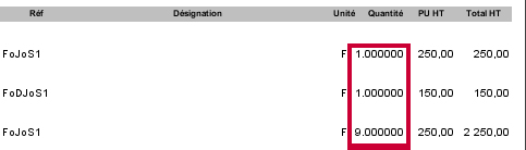

Je viens de me mettre à openconcerto
Voila, j'avance doucement:
J'ai juste un petit soucis, sur la colonne Quantité, j'ai bien réussi à faire appel au bon champ, (QTE_UNITAIRE)
Mais dans l'affichage, impossible d'imposer ma mise en forme... !
Dans mon fichier ODS j'ai beau mettre le format: nombre, 2 décimales derrière le zéro. (exemple:1,00)
Je me retrouve dans l'aperçu de la facture avec des quantités écritent comme celles-ci: 1,000000 :roll:
Si quelqu'un à ce problème ou sait d'où il peut venir, merci d'avance
Bon boulot... j'ai encore pas mal à gratter pour tout saisir^^
Bravo au boulot pour ce logiciel libre et personnalisable...! :D
image quantité.jpg (23.5 Kio) Vu 4152 fois

Qu'as tu dans ton fichier XML pour afficher la colonne ?
Pour ma part, j'utilise cette astuce :
	<element location="K" type="fill" >
			<field name="QTE" conditionField="QTE" conditionExpValue="0" />
		</element>
			<field name="QTE_UNITAIRE" number="0.00" conditionField="QTE_UNITAIRE" conditionExpValue="1.000000" />
		</element>
Ainsi, si QTE_UNITAIRE est égale à 1, seul QTE sera affiché. Regarde peut-être du côté de number="xxx".
Autre question, dans ton fichier ods, as-tu toute la colonne qté au bon format ?
Morinus07
Enregistré le : sam. sept. 30, 2017 5:24 pm
ven. oct. 06, 2017 11:51 pm
Dans le fichier XML, j’avais le standard de base avec la table, ou j'avais modifé juste:"QTE" par QTE_UNITAIRE"Dans le fichier ODS, oui, j'ai tout la colonne au bon format, enfin dans toute la longueure de ma table^^
Super ton astuce, cela marche nickel, j'ai enfin le résultat que je voulais,
Un Grand Merci à toi, à Bientôt :P :P :P
